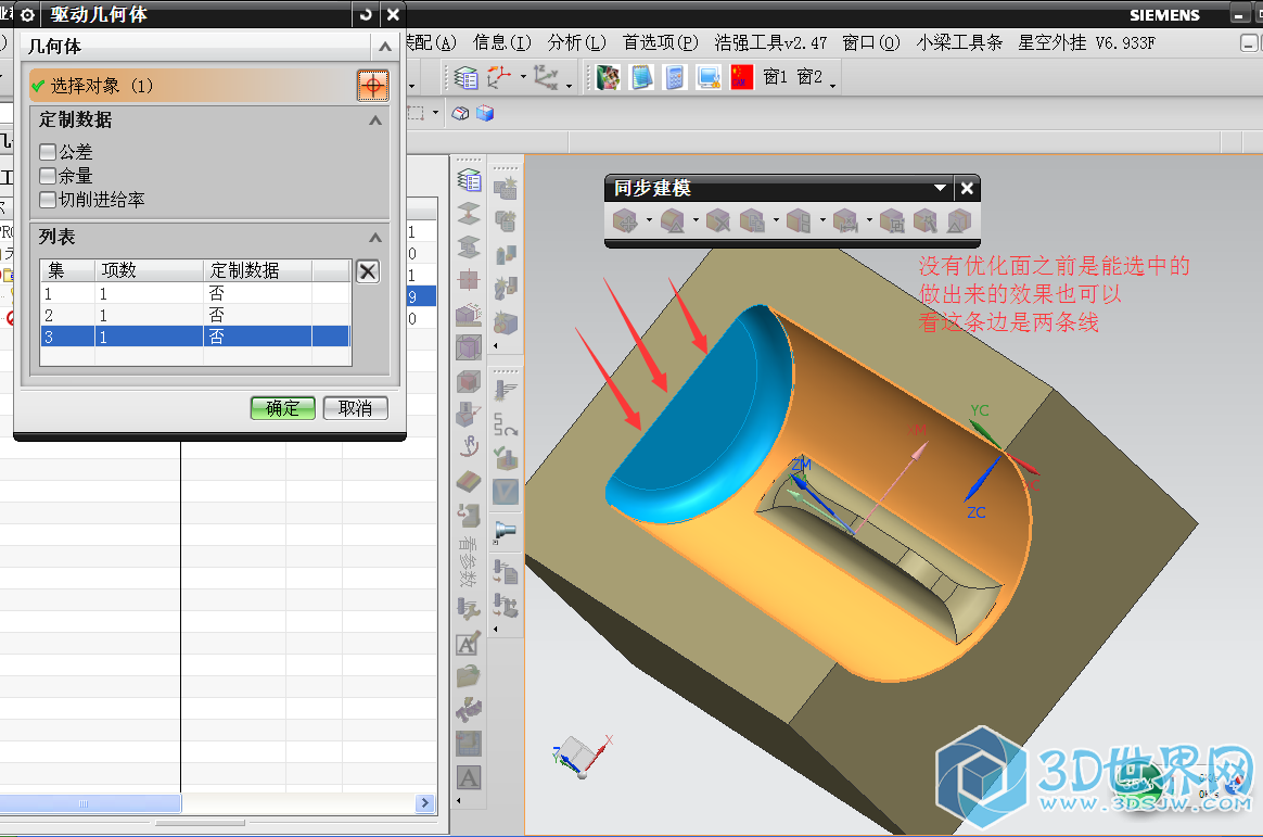

模型是论坛最高境界的一个模型  按照原来的模型 曲面驱动 选面时 跟着视频做能做出效果。

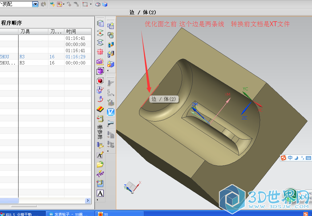

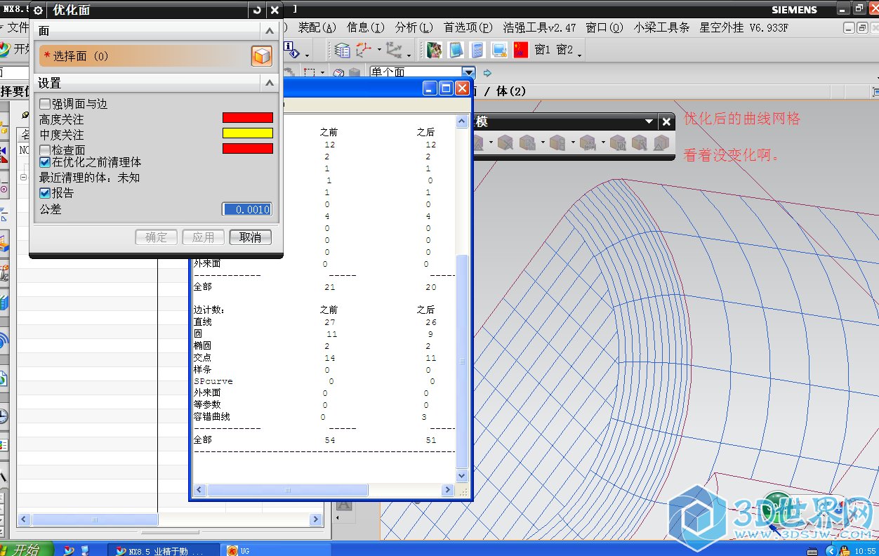

但是像UG从其他模型导入过来的文件一般都要优化面,不然圆柱面是两个半圆面合并的,所以没次从外部转换的文件我都是先优化面。

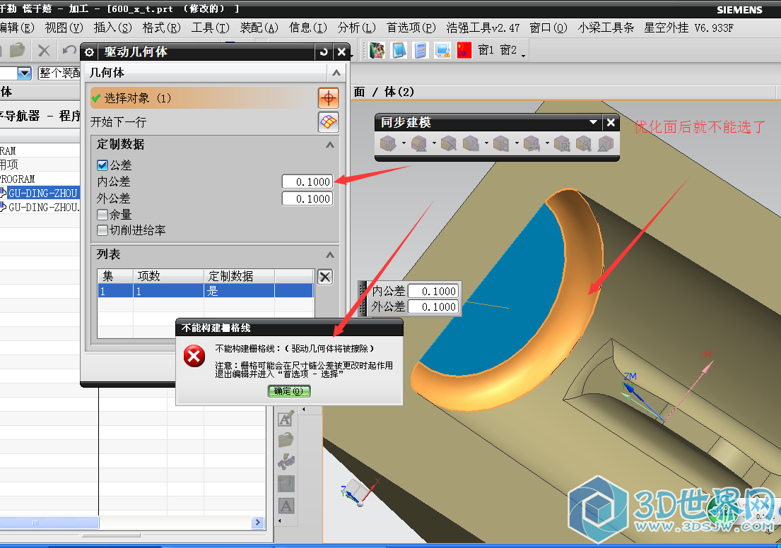

这个模型在优化面之前 三个面选择没问题    优化之后就不能选了  请看图片

他的图是处理过的  楼主不要去优化了!不然曲面是选不了的!

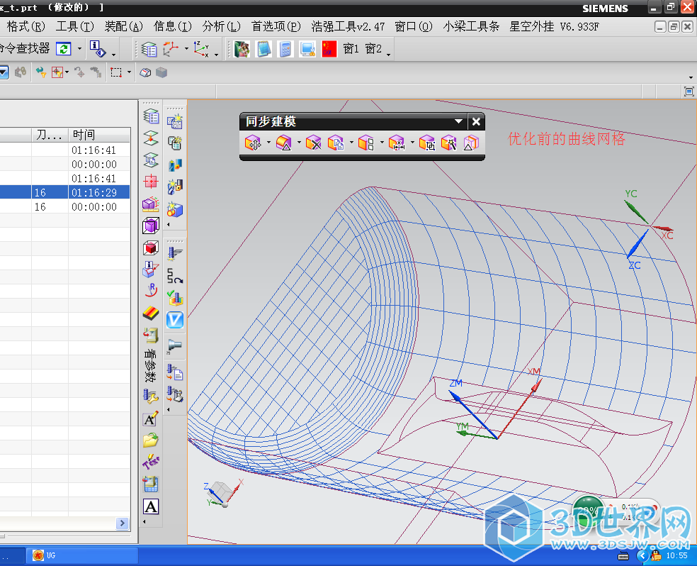

优化面是把B曲面转成普通曲面,有时会与原面有差别。

清理体好像容易出问题,我试过了,一样的体,清理和不清理刀路有点不一样,清理的后有点走不到位。
