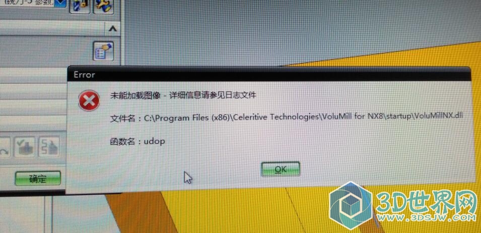

[求助] UG volumill安装失败 求指导

安装的是 6.0   for  nx8.0

是没安装好还是不兼容呢

有可能是VOL跟UG不匹配。我原来也出现这样的问题。后来换了一个版本的VOL问题解决了。比如我原来安的VOL是对应的UG5.5.2但是我的是UG8.5版本,所以装上出现了上述报警,后来我又下载安装了一个对应UG7.0版本的VOL,问题解决了。希望能够帮到你!
