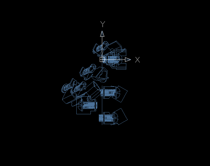

[求助] 我UG转出2D在CAD打开怎么是这样的

怎么在CAD里那么乱啊,我已经在UG里面摆好了啊

发表于 2016-12-14 17:14:23 | 只看该作者
你这样转,是不正确的 ,  步骤:导出-2dxxx-选择导出的路径和格式,推荐dxf格式-ok

发表于 2016-12-14 23:17:03 | 只看该作者
罗工的回答希望能帮助到你:导出模式选-建模,不要选制图
