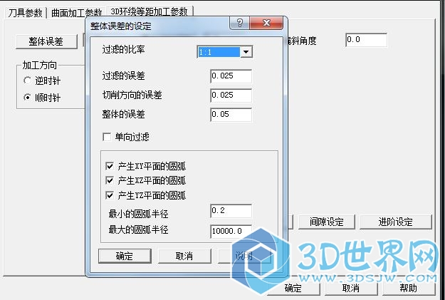

现在开始用ug加工,发现走转弯处非常慢,机器走起来就一顿一顿的,机器是fanuc系统的,以前是用mastercam里面有刀路过滤走起来很光顺请问在ug里面怎么设置,有没有人知道

取消圆弧减速

罗工的回答希望能帮助到你:一般表现为爬面会很慢,遇到R角的地方机器还很斗。要改切削步长了,越小精度越准,但机器就会慢。跑不到你设置的那个数。
