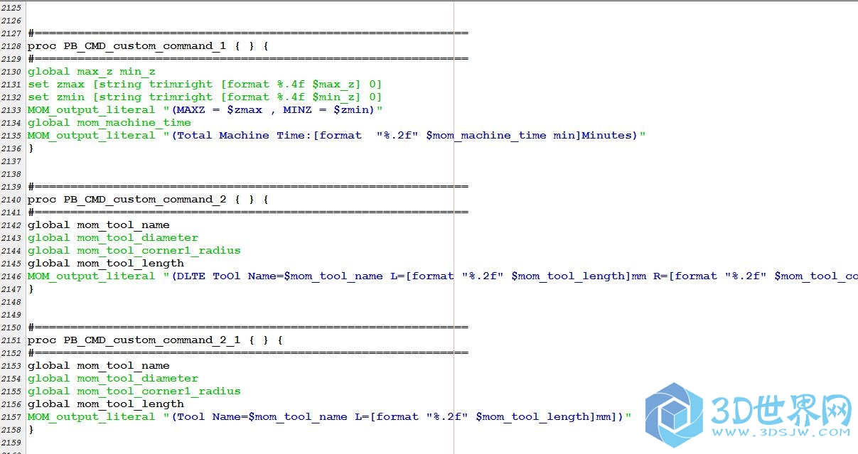

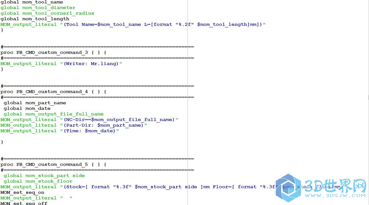

    今天告诉大家怎么查看别人做的后处理.
     关于别人做的UG后处理程序头有很多关于加工信息,而自己不知道怎么写命令,今天主要是教大家抄写
   别人的命令。
      1:下载别人的后处理,很多人只上传两个文件xx.def和xx.tcl文件而pui文件没有。没有pui文明怎么
       办呢,把tcl文件里的内容全部复制出建立一个pui文件粘贴里就可以了。
      2;pui文件用CIMCOEdit仿真软件和Microsoft Office Word 2007或其他软件(电脑一般都会有这个软

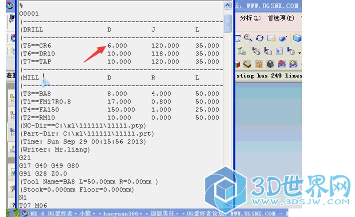

       件)搜你想要的命令就可以了,如果你不知道是什么命令也很简单。自己选着后处理出一个程序看看
     有什么命令。如图程序里刀具直径就搜刀具的直径(diameter)就出来了,复制到UG后处理和构造器添
   加命令就可以了,程序头只要出现的信息,后处理都有的。
这就是程序头的加工信息的命令,希望可以帮助不会写命令的朋友。
D:\Program Files\Siemens\NX 8.0\POSTBUILD\pblib\custom_command  这是UG自带的后处理构造器命令。文件夹地址 。刀具信息  程序余量  高速命令  螺旋下刀走R  程序头出现多把刀具信息。
