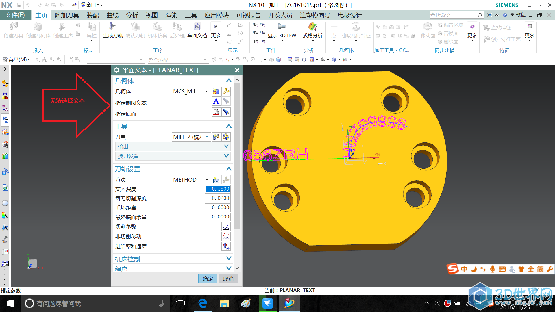

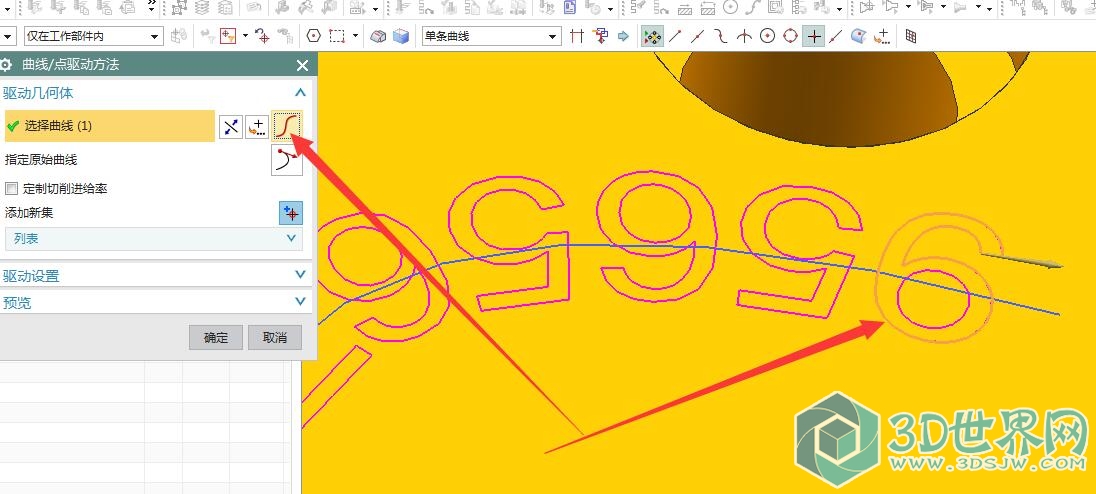

在建模界面插入的文本,。。。在平面铣,平面文本铣削时,,无法选择文本,,,请赐教

不是用文本做的,这些都可以的

 楼主| 发表于 2016-11-25 11:13:02 | 只看该作者
3035541469 发表于 2016-11-25 11:04
不是用文本做的,这些都可以的
哦,,,原来如此啊。。。太感谢了,,,

那我想问问,,平面文本铣削那个命令不就没一点用了吗。。。那个命令不就是用来刻字的吗???西门子公司开发那个命令是为了干什么???

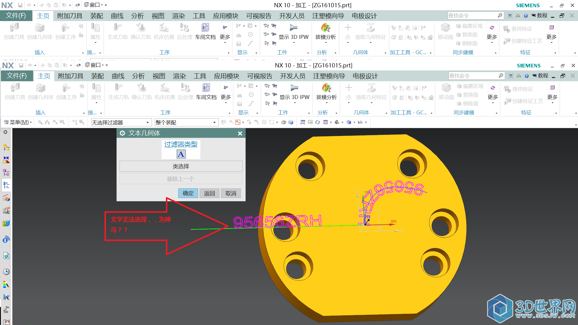

你这文本要在制图环境下写。。。这样才能选。。

要在加工板块里面的注释做出的文字才可以选。

你用的方法是适合  制图  环境里生产的文字

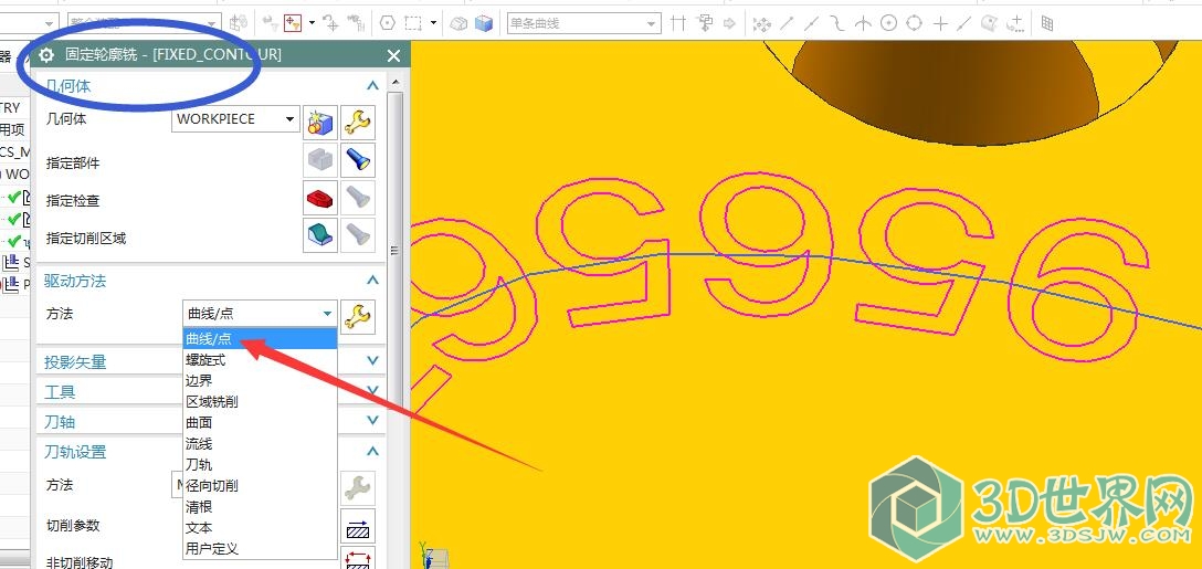

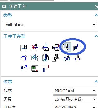

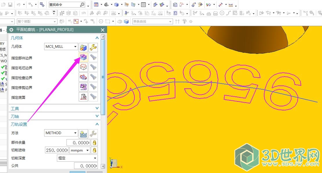

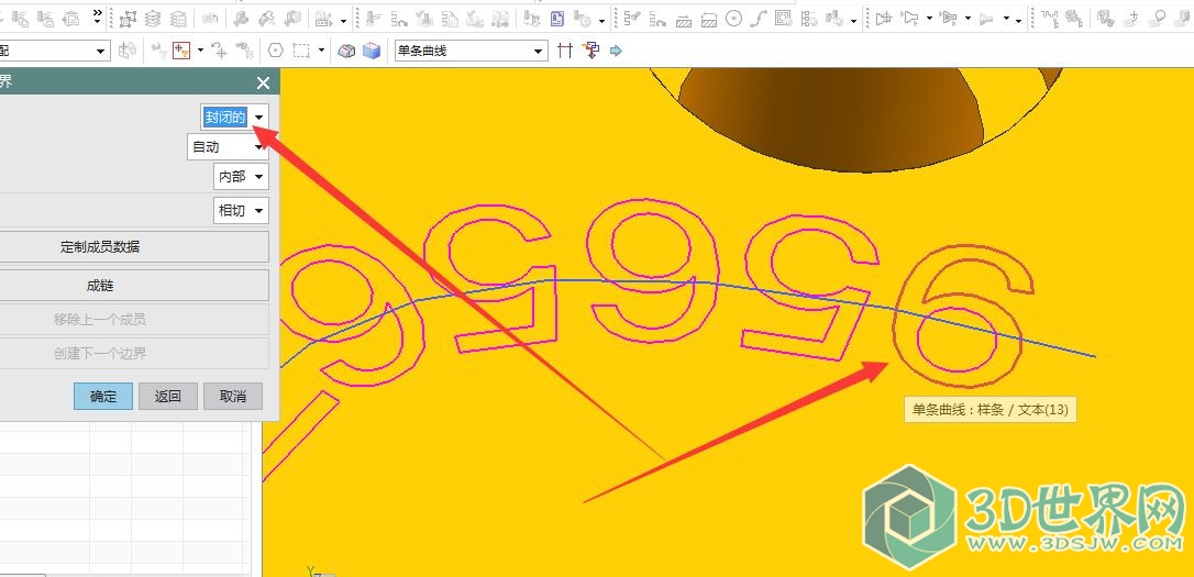

罗工的回答希望能帮助到你:你们那属于曲线,选线时候太麻烦。试着可以去制图环境输入文本,在进加工环境以文本形势加工,选字超快!

对,,,一条线一条线选择太慢了。。。
