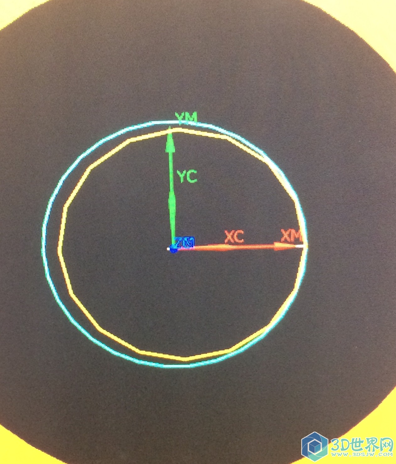

50的孔用25的刀螺旋铣,为什么螺旋线和最后一刀会偏,但是换成30的刀就又正常了

请问 你螺旋下刀,用的是:孔铣,  这个命令吗

我大概猜出来你的问题啦。。。。你的斜坡角的问题,,,哈哈。。。现在10.0版本里有个孔铣命令。。加工孔方便多了,。。。自己去研究吧啊

罗工的回答希望能帮助到你:你用斜线角度就不会出现了,因为你旋转圆定死了。它肯定按照你的来了、
