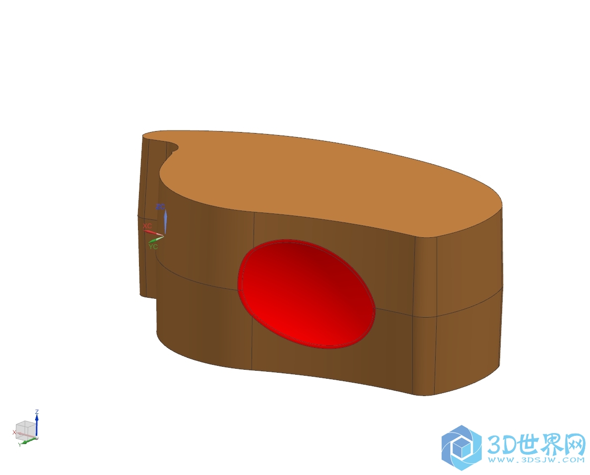

如何使用圓球銑刀加工紅色面,懇請高手指點!

发表于 2016-11-23 11:16:21 | 只看该作者
罗工的回答希望能帮助到你:首先你的刀具得是具备加工倒扣的。其次你可以用曲面驱动方法加工,其中要设置为垂直与驱动体,或者向最高境界讨教高版本等高铣倒扣。

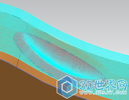

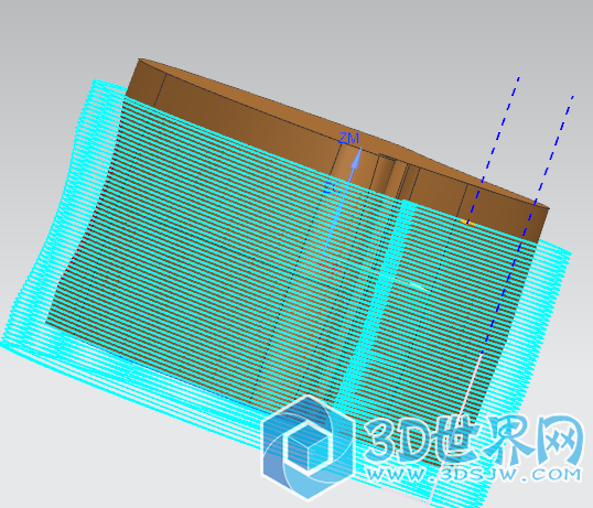

发表于 2016-11-23 14:21:39 | 只看该作者
是不是要这个效果?

 楼主| 发表于 2016-11-24 07:37:58 | 只看该作者
guobao 发表于 2016-11-23 14:21
是不是要这个效果?
只加工紅色面,不要繞全周

发表于 2016-11-24 16:03:01 | 只看该作者
型腔铣-轮廓-用T型刀或者棒棒糖-允许底切。  个人观点,小心尝试
