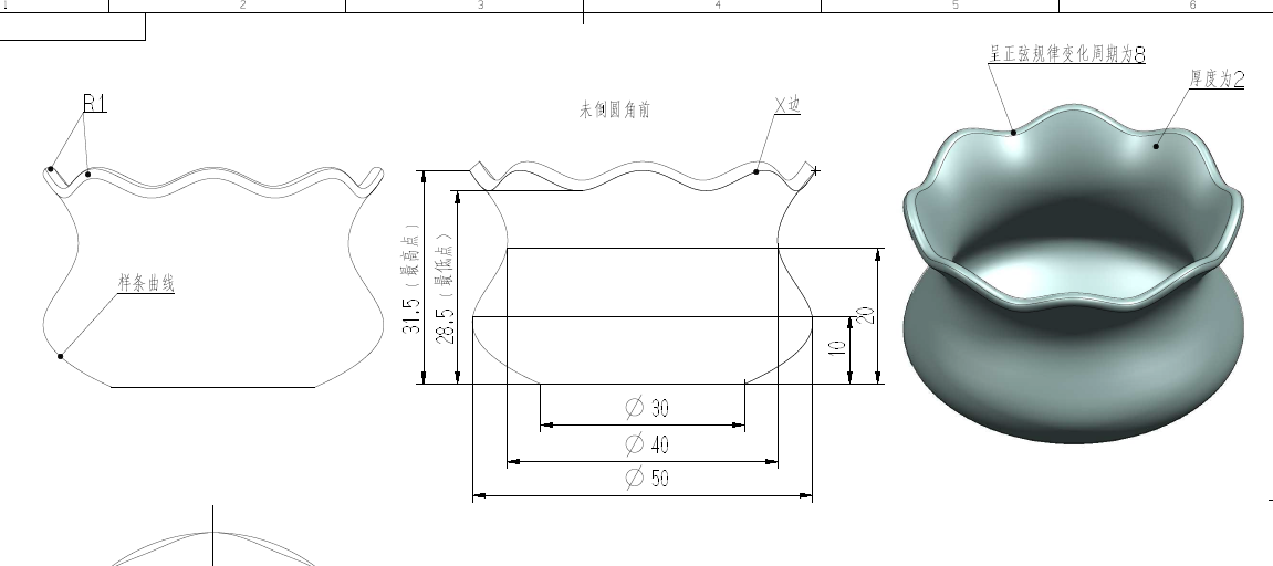

   那位大神教教怎么做这个瓶子口部分

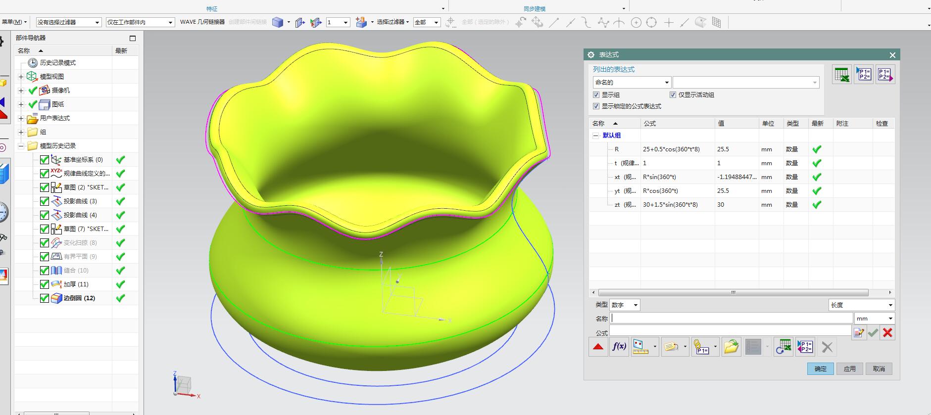

第一步 把上面的X曲线的参数方程列出来
第二步  规律曲线-根据方程得到X空间曲线
第三步  在底面画直径50 40 30圆
第四步 分别把50 40圆投影到高度10  20的平面上
第五步 画草图  基于路径 求出与各界面的交点  画样条线
第六步 变化的扫掠  得到曲面
后面的就是有届平面 缝合  加厚  倒圆角
