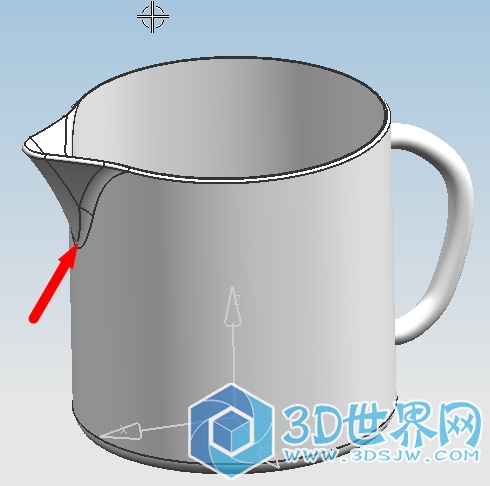

我刚刚学习UG2个星期。 如图,这种类似于 暖壶嘴的 水杯,有什么简单方法吗? 我不想要箭头所指向的这么多破碎的面。
谢谢了

显示模式改一下,这些线就看不见了,这些线是结构线,如果没有的话,这零件不好看了,所以,有是合理的。

想要做成整面,就要用到曲面了。直接把尖嘴部分做成一块曲面,加厚以后就可以了。
