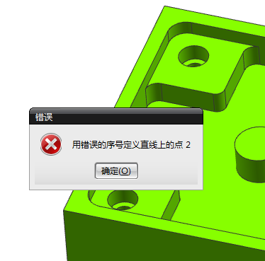

发表于 2016-10-8 20:26:34 | 只看该作者 |只看大图 回帖奖励 |倒序浏览 |阅读模式
哪位大师指导一下

发表于 2018-6-19 22:18:50 | 只看该作者
我的解决了,是后处理的问题,仔细看后处理,有时候会有单独一排只有一个数字,所以不对。

发表于 2020-4-20 20:55:30 | 只看该作者
把后处理运动直线 里面的X Y Z 改成非模态后,就会全部输出点 这样导入dat文件就不会报这个警了

发表于 2016-12-5 20:30:18 | 只看该作者
是刀轨转换成曲线造成的这个问题,我也遇到了,也在等大师解疑

发表于 2018-6-19 22:07:24 | 只看该作者
请问楼主解决了嘛?是因为后处理问题还是用的NX12(样条即将失效)

发表于 2020-10-9 21:02:47 | 只看该作者
都改成非模态了还是这样
