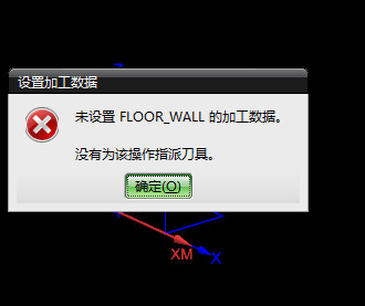

每次插入工序都会出现下面提示

你设置刀库了吧。那把刀没设置加工数据。插入前指定一把刀就好了

没有设置刀库刚装的。
