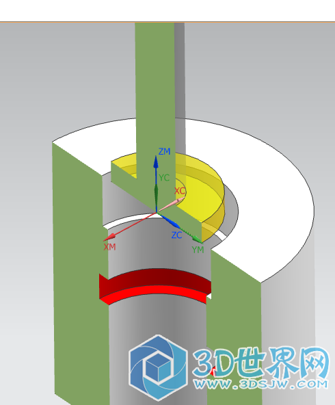

这个红色的密封圈槽怎么加工?谢谢
这个红色的密封圈槽怎么加工
这个红色的密封圈槽怎么加工

发表于 2016-9-8 11:19:53 | 只看该作者
老样子呗,要么轮廓铣要么用径向铣槽

发表于 2016-9-8 11:35:21 | 只看该作者
平面洗就能搞定

发表于 2016-9-8 13:13:31 | 只看该作者
一般这样的我是用线切割把刀切割了,在用面铣

发表于 2016-9-8 13:47:48 | 只看该作者
更改数模铣园

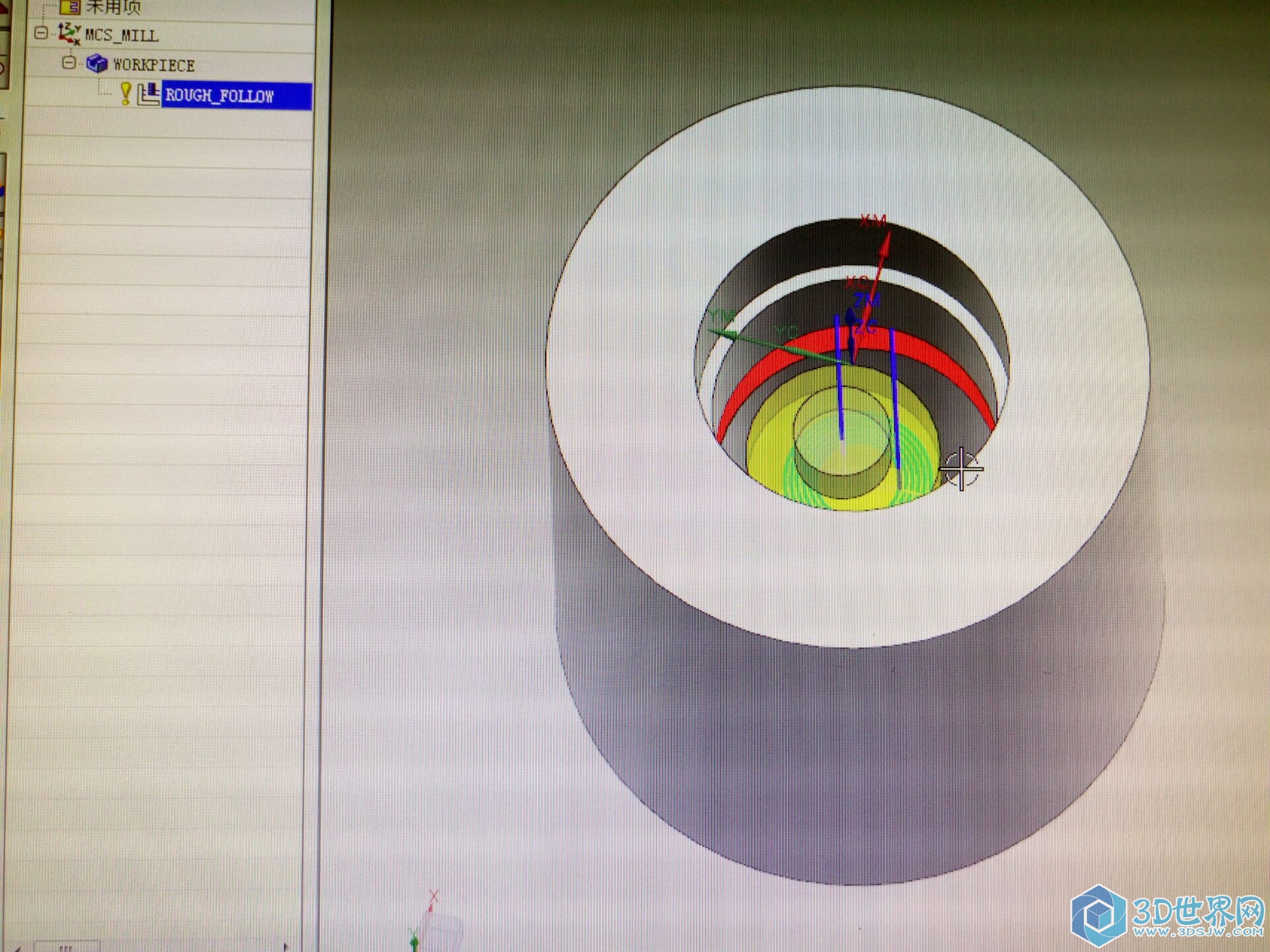

刚试了一下、
试着做了一下,老鸟勿喷
试着做了一下,老鸟勿喷

 楼主| 发表于 2016-9-8 14:11:19 | 只看该作者
可以发给我prt文件吗?谢谢!

发表于 2016-9-8 15:34:56 | 只看该作者
idchongfu 发表于 2016-9-8 14:11
可以发给我prt文件吗?谢谢!
可以呀。把你的邮箱发过来

 楼主| 发表于 2016-9-8 16:41:03 | 只看该作者
鱼骨头 发表于 2016-9-8 15:34
可以呀。把你的邮箱发过来
12224126@qq.com,谢谢

如果只编程,随便弄把刀用平面铣都能做出来
