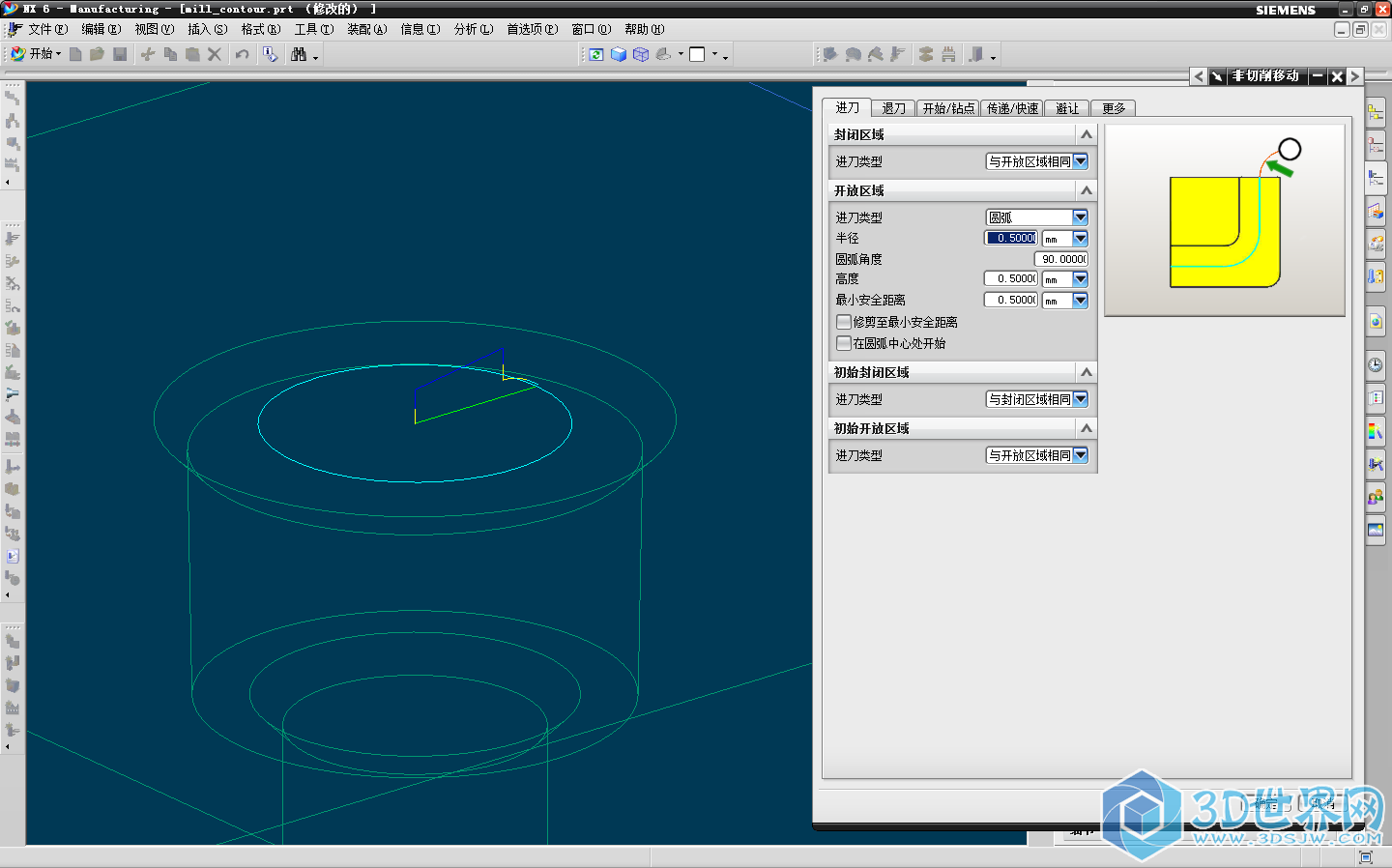

说出来可能会让大家耻笑,就是最简单的mill contour型腔铣中的开粗cavity mill的进刀。
这个是ugnx2.0的刀路。nx4.0也相同。
预钻孔点,下刀-切削-圆弧进刀-第一刀切削-圆弧退刀-抬刀-横越-下刀。。。。。。。。。。。循环
相当简洁而且完美的刀路。一用就是10来年了。
现在开始学习ugnx6.0。圆弧退刀没有问题,但圆弧进刀始终不行,是直线切削。
所有参数都仔细核对,甚至用ugnx6.0打开nx2.0生成的正确的刀路文件,生成的刀路也不行。
内心无法接受。
所以到论坛来求助,是否有高手朋友能够帮忙解惑。
上传需要加工的文件一个,非常简单的造型和毛胚。
ls-nx6-01.prt (520 KB, 下载次数: 7)

发表于 2016-8-28 16:30:59 | 只看该作者
最小安全距离改大点试试

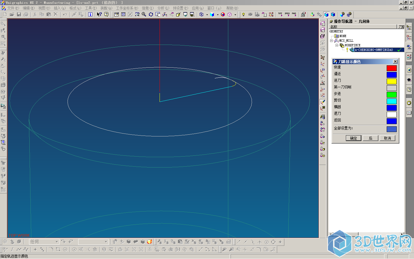

发表于 2016-8-28 16:38:28 | 只看该作者
杜习亮 发表于 2016-8-28 16:30
最小安全距离改大点试试
不好意思说错了,我有4.0和8.5,我用8.5算了一下,什么也没改,你没错呀,上图

谢谢朋友。这个已经修改多次尝试,没有用。

发表于 2016-8-28 17:00:23 | 只看该作者
不好意思,我弄错了。我用UG8.5把你的程序重新算了一遍没问题呀,你看我上面发的图

是的,我也听说8.0以上,就没有这个问题。
