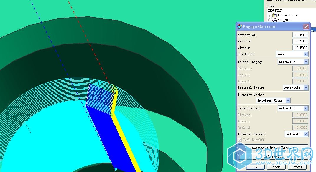

 楼主| 发表于 2016-8-28 19:49:18 | 只看该作者
已经解决这个问题。
原因是,ugnx6.0原始版本存在bug。
安装了叶大的32位升级包后,升级到6.0.5.3最终版本。
一次生产刀路成功。
再次感谢楼上的两位朋友!
感谢叶大!

 楼主| 发表于 2016-8-28 23:35:35 | 只看该作者
习惯le孤单 发表于 2016-8-28 20:08
6.0和4.0是两个软件,刀路计算逻辑也不一样
是的,我也是这么认为,软件开发人员的基础逻辑是不同的。
其实,虽然我把nx6.0升级到最高版本,也没有从根本解决这一问题。
做出类似图片上nx2.0和nx4.0的刀路也可以有以下三种途径。
1. 用跟随周边的刀路,添加一条精加工刀路,每层两刀,第二刀就会出现圆弧进刀。
缺点是每层要走两刀,有多余的刀路。
2. 其他设置同第一个,取消精加工刀路,用跟随轮廓的设置,就会出现圆弧进刀。
缺点,哪怕设置预钻孔点,刀路也不会跟着设定走。
3. 用zlevel-profile峭壁加工,也可以走出第一和第二种刀路,甚至更棒,因为有优化设置。
缺点,哪怕设定了起点,也不会跟着设定走。
心里总是觉得遗憾!
从个人的认知角度,高版本应该保留精华的基础上增加功能。
看来有时间要尝试下nx8.0了。
