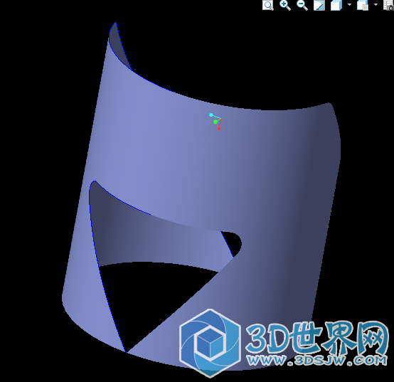

如题下图就是希望做出的曲面
资源这是论坛中的一个帖子希望高手帮忙
558
3423
来自 2#
发表于 2016-8-15 21:49:28 | 只看该作者
是這樣的效果?

抱歉,有些事耽誤到
遲來的PRT,帶刀路喔!!
121_x_t.prt (920 KB, 下载次数: 17)

 楼主| 发表于 2016-8-15 22:39:07 | 只看该作者
loxa 发表于 2016-8-15 21:49
是這樣的效果?
是的没错请高手指点如何做到的

 楼主| 发表于 2016-8-16 16:27:16 | 只看该作者
这是我自己做的效果不好求指点

发表于 2016-8-17 21:56:51 | 只看该作者
简单了吧。旋转——修剪

发表于 2016-8-18 00:06:31 | 只看该作者
qwerabcd 发表于 2016-8-17 21:56
简单了吧。旋转——修剪
你這樣UV有錯啊= =看看我做的吧
