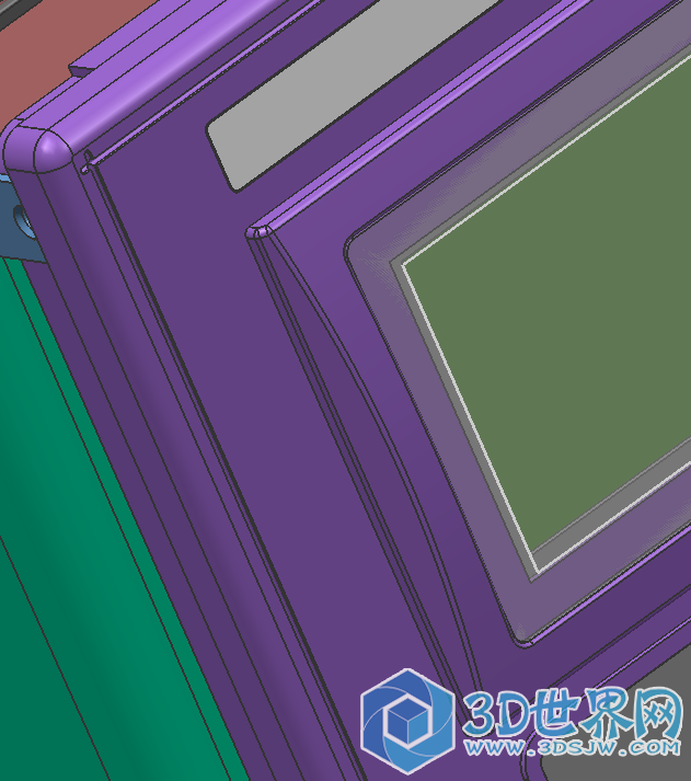

如图,凹进去的倒角是怎么做的??

规则的用内R刀,不规则的用曲面铣

淘宝店铺:CAM超市 专卖UG编程老师傅留一手的技术绝招的罗工给你解答:用2D走线或者3D边界。跟走流道方式一样,
