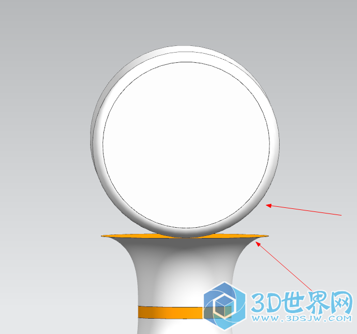

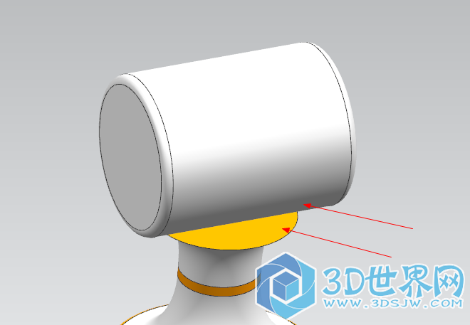

没听懂你想要的垂直链接是怎么链接,直接选下面那个圆的边线拉伸上去?

是让下面的体能流畅的跟上面的圆柱衔接,不是直接接住,想有个过渡面
类似三角阀,龙头之类的连接

做法不对,这个是要先做圆柱与圆柱相贯,然后再倒圆角,下面那个面不能草图回转做
倒圆角是可以,不过连接处还是怪怪的,感觉不是非常顺畅
