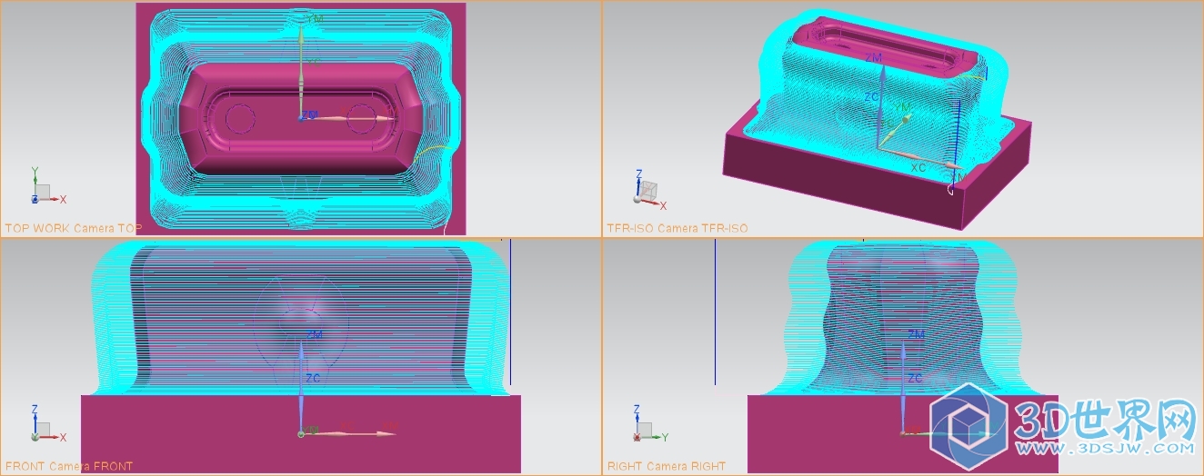

[原创] 非常任性的刀轨——超高难度的UG编程挑战题!(奖励148元宝)
Rank: 10Rank: 10Rank: 10
241
2689
发表于 2016-7-31 12:56:07 | 只看该作者 |只看大图 回帖奖励 |倒序浏览 |阅读模式
       最近查了一下论坛账户,发现里面已经有一百多元宝了,本着取之论坛,用于论坛的原则
准备拿出148元宝奖励给技术精湛的同学们!不要问为什么,因为有元宝就是任性!
[hide]挑战规则:
1.挑战对象:使用UG8年以下的高手,8年以上的老手直接绕过。(理由,因为最任性的刀轨都满不过老手)
2.挑战软件:UG任何版本,只能用UG,拒绝用其它任何软件辅助,辅助面和辅助线必须要保留UG参数
3.挑战要求:球刀比较容易达到目的,所以指定刀具是30R5,要求全程螺旋等距切削不提刀,步距为0.25MM
4.挑战期限:产品有效期为三个月
5.挑战目的:征集各种编程思路,活跃论坛气氛
6.奖励方式:论坛直接转账
7.奖励细节:目测这个挑战题至少有3种思路,
                   编出第1种思路奖励10元宝,
                   编出第2种思路奖励25元宝,
                   编出第3种思路奖励113元宝,
                   3种思路一起编出来奖励148元宝
                   谁先做出来就奖励给谁。
