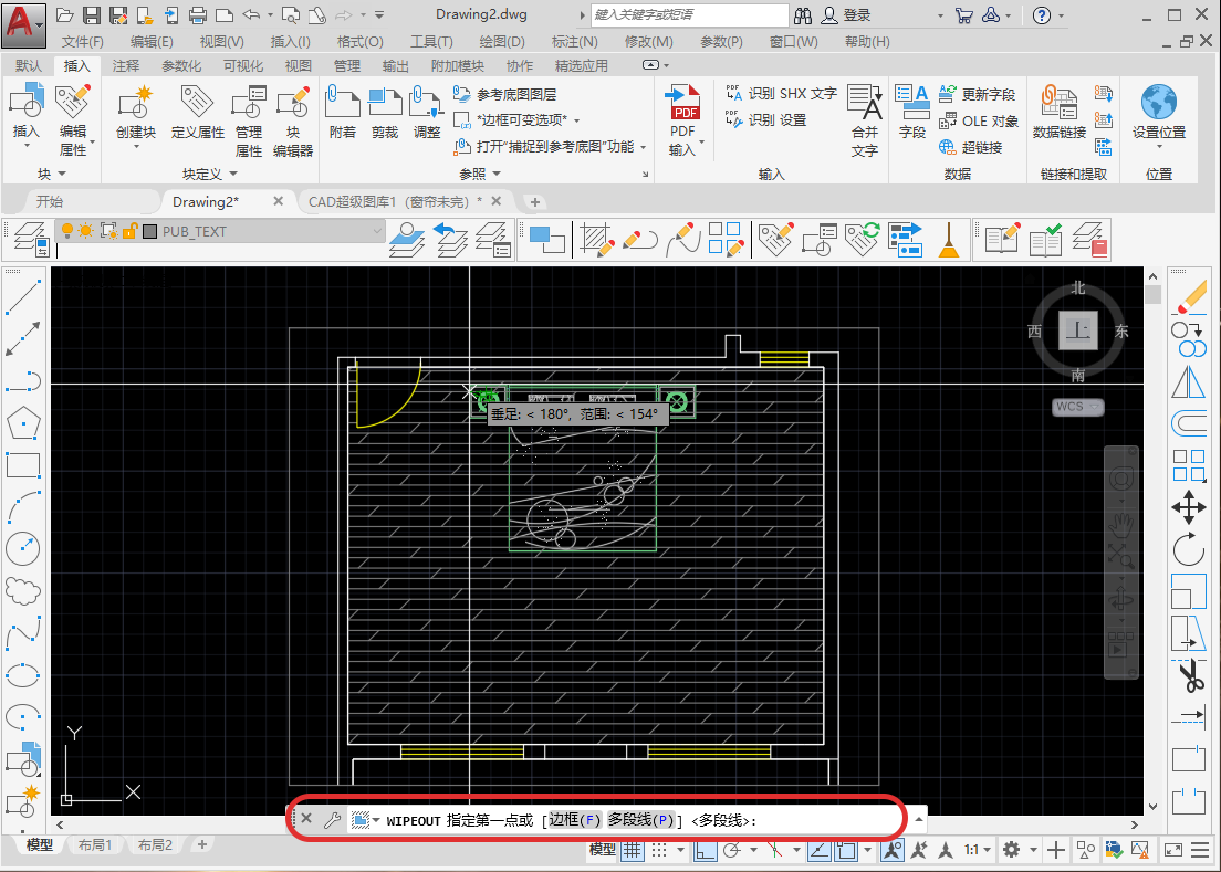

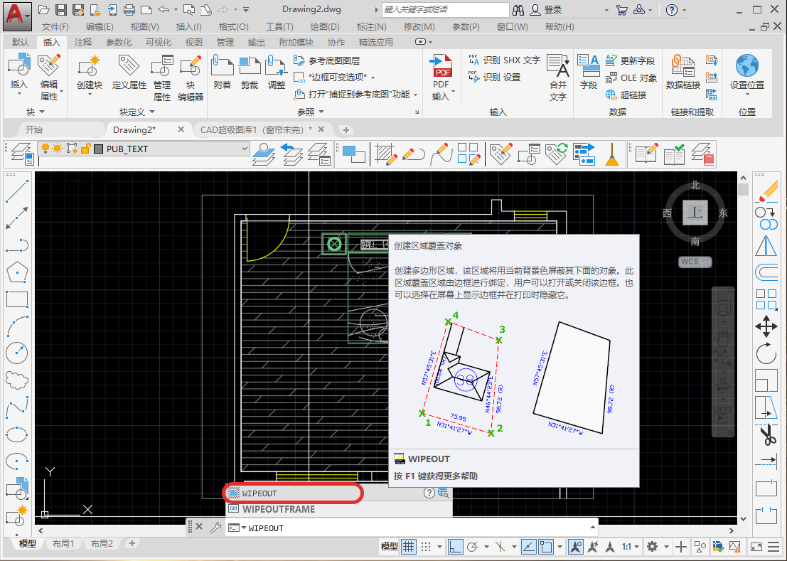

1.输入遮罩命令“WIPEOUT”,按下空格。创建一个多边形区域,该区域将用当前背景色屏蔽其下面的对象。
遮罩命令

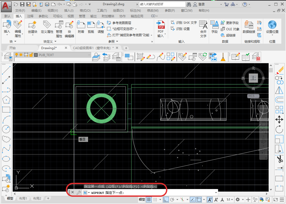

2.根据提示,指定多边形的第一个点,鼠标左键点击起点。
第一个点

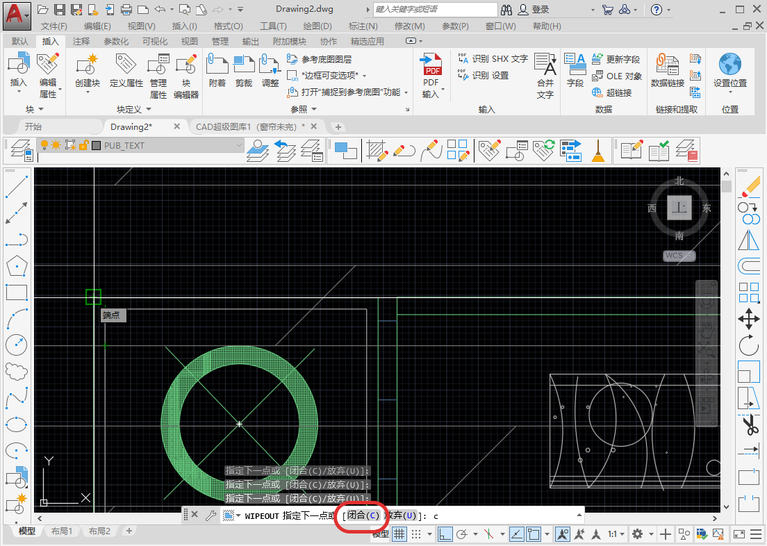

3.指定遮罩多边形的下一个点,然后依次描画遮罩对象的外轮廓,到最后一步时,输入闭合选项“C”,闭合遮罩范围。
下一个点
闭合遮罩范围

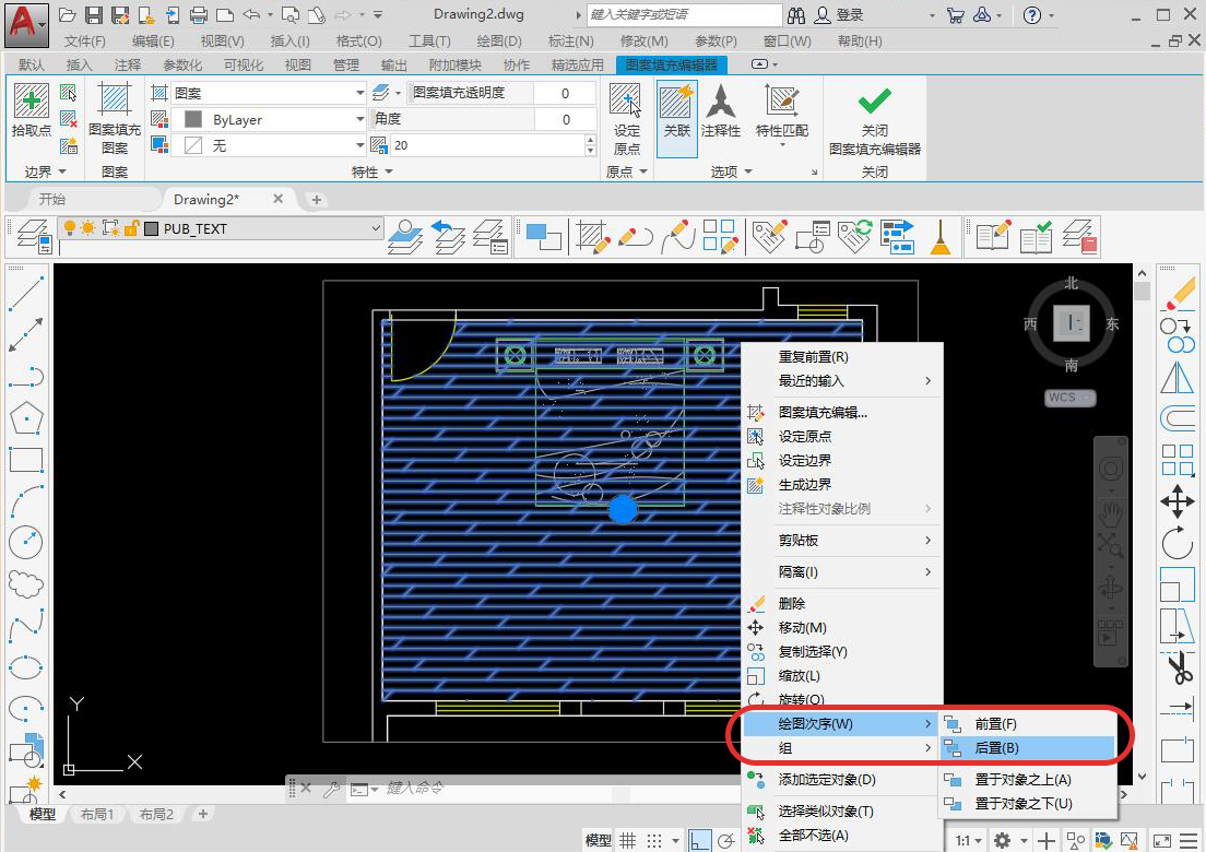

4.若遮罩对象依然显示,可选择调整绘图显示次序将其后置,遮罩完成。
调整绘图显示次序

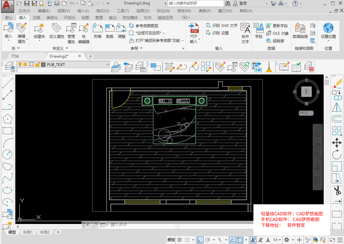

遮罩完成
