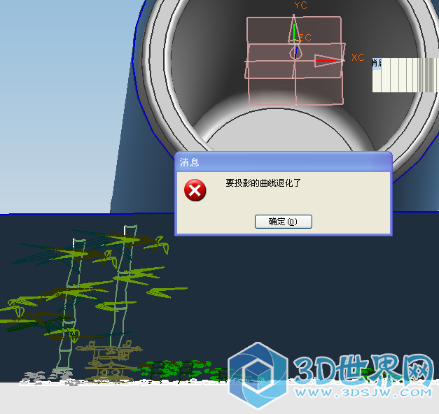

发表于 2016-7-26 15:21:46 | 只看该作者 |只看大图 回帖奖励 |倒序浏览 |阅读模式
怎么解决?

发表于 2016-7-26 16:19:04 | 只看该作者
出现要投影的曲线退化的最大可能是投影方向错误了。
正确的做法应该按以下步骤:
1. 单击【插入】,下拉菜单中找到【来自曲线集的曲线】下面就可以找到【投影】命令选项。
2. 选择要投影的曲线,单击中键完成;
3.选择要投影到的曲面,
4.在对话框中设置选项,这里需要注意的是如果面是曲面,而你需要的是按标准视角的线条,则要选择投影为 指定的矢量,不能使用“”面的法向“”。如图所示。
5.确定完成曲线投影的创建。

 楼主| 发表于 2016-7-27 15:32:53 | 只看该作者
正确的做法应该按以下步骤:
1. 单击【插入】,下拉 ...
谢谢了,但不是投影功能,我说的是执行缠绕时候出现的报警。
