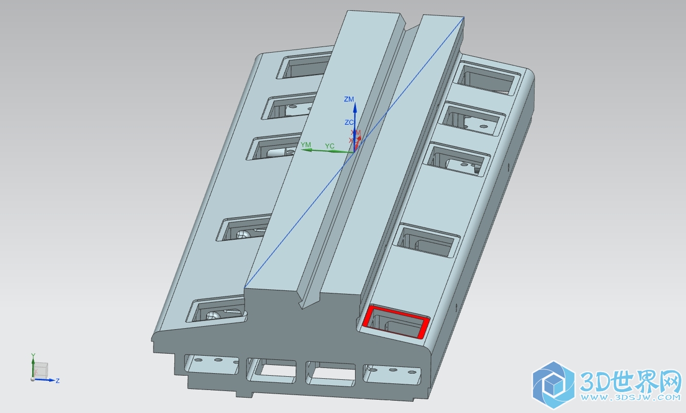

请问向这种红色的面用哪种方法加工

大家帮个忙啊 我要是用32r0.8的刀沿着那斜面一层一层往下绕 该用哪种加工方法

摆角度   这样洗不出来

最好是拆电极,如果一定要加工的话可以用曲线驱动

尼玛是磨具做多了吧,先把低面做好 做个斜面工装 就好了 什么曲面 驱动 电极什么的 你做个试试这么大的工件

你首先得有个斜刀
