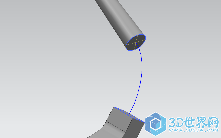

请问圆形过渡到方形,通过一根引导线能做到吗?
或者说应该怎么才能圆滑过渡连接

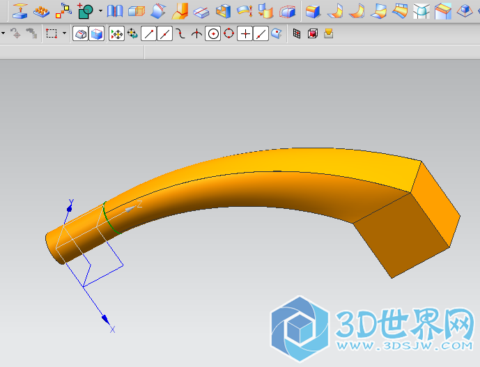

能过渡,选取的时候开口方向一致比较规整

可以做到圆滑过渡,就是方形与圆形选择的起始点要一致,方向也要一致
