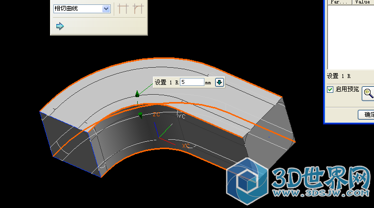

本人是大学生,跟着唐工的视频(万分感谢!)学了一段时间的UG,近日在给学校社团做造型的时候遇到了如下问题:
图中的体是沿引导线扫掠出来的,我希望在上面做圆角,但是只能选中图中已经选中的那一条边,而无法选中与之对称的靠下的另一条边。
请问这是什么原因呢?虽然其他方法也可以实现,但是很想知道是哪一步出了问题!先谢过了!

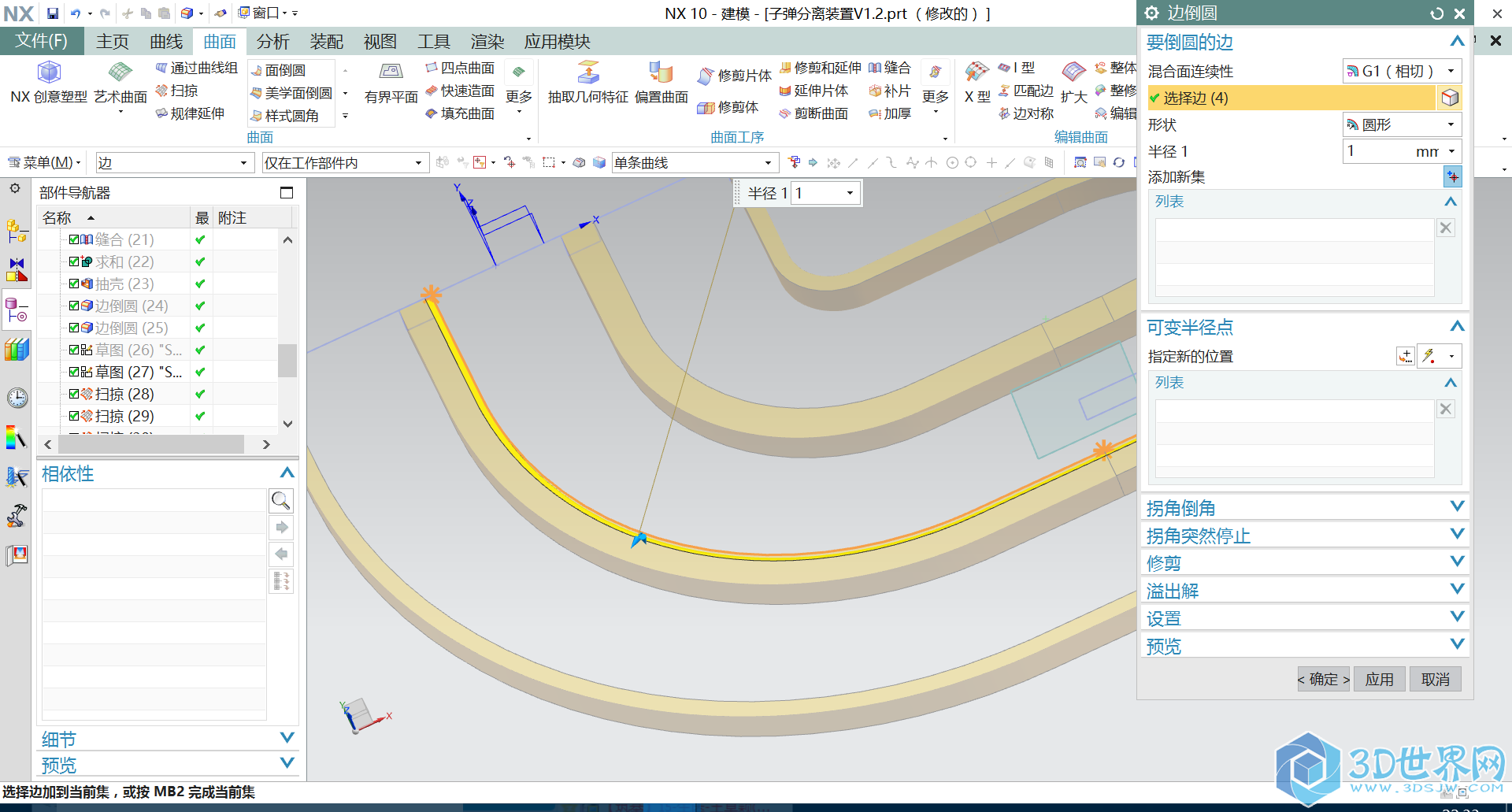

发表于 2016-6-29 22:52:01 | 只看该作者
在扫略的时候,有个设置选项,“保留形状”打勾就有边,不打勾就是默认微小的圆角过度,也就是无边。所以无法倒圆角

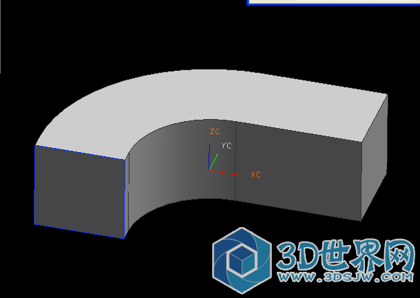

 楼主| 发表于 2016-6-29 22:49:29 | 只看该作者
方才又看了一下,似乎这个扫掠得到的体只有图中显示的那一条边能够应用倒圆角,其他的边都无法正常倒圆角。
如图:
