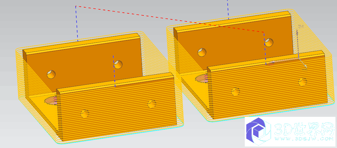

file:///d:\Documents\Tencent Files\349418065\Image\Group\Image2\XRE{ZO$WLK{77@B79~OHH)F.png这种2D螺旋切方块外形,怎么知道每圈下刀量多少?有计算公式吗?

没法算,可以用屏屏幕距离量一下。就知道多少了

你可以在空的地方直接下刀啊,不抬刀。非要螺旋吗?这样不是很多空刀。你要想知道这种刀路每圈吃刀量,要改你的进刀螺旋角度,后处理后看NC文件,就知道了。不理想就改下角度大小。

吃刀量你设定多少一般就是多少,除非总的深度除以每刀深度不是整数,余下的算做一刀,那一刀会加上已经计算好的深度就是;总深度除以(1+n)=刀数

更正一下,每刀深度=总深度/(1+n)。n=总深度/你设定的每刀深度,如果总深度/你设定的每刀深度=整数,那每刀深度=你设定的深度。
