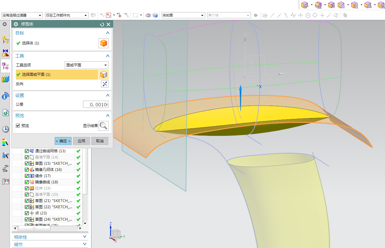

大家看看这三张图,我的片体弧形片体和圆片体正好在交点处重合,但是修建的时候能剪上面部分的,下面部分没办法修剪,为什么会这样呢

去除参数或修改公差试试

去参数不管用啊

把面向下偏置0.2mm试试吧,我估计是公差的问题

谢谢各位的解答,我知道原因了,不能用修剪体,用修剪片体就可以了
