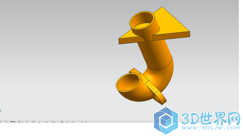

这管道和实体怎么修剪呢。

如果想使管道的截面到新加实体的截面上 这个不用修剪 用替换面就可以完成   修剪要  目标超出主题才可以~

替换面好像也不能替换,老是提示出错。

修剪那个三角形要超出管子

明显的三角没有超过管道,这样是没法修剪的
