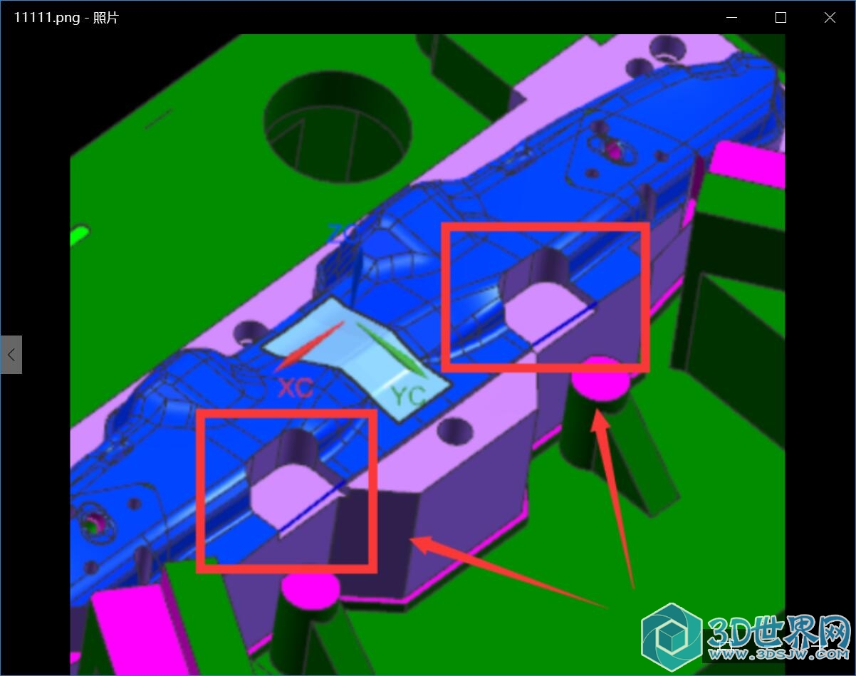

如图所示汽车模具 ,怎么在编程之前沿着型面将这两处红线圈的位置封堵起来????

补面呀,需要一定的技术含量的哦~

用同步建模技术

N边曲面什么都会,但好像有一种快速补面的方法,几秒钟就可以搞定。

好像有一个指令,类似于简化体,点击一下,快速就解决了。

有一个指令。。。叫做删除面。。。就是楼上说的同步建模

同步建模里的替换面
