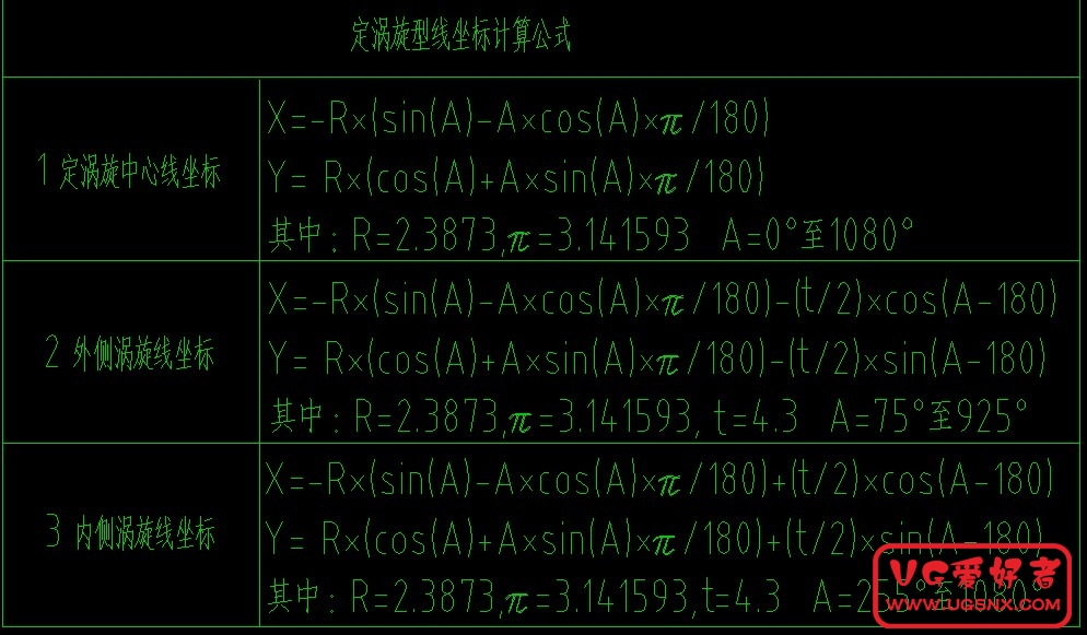

[视频教程] 请教 这螺旋线怎么画
45
515
6855
灌水王VIP会员活跃会员
发表于 2012-2-2 20:07:02 | 只看该作者 |只看大图 回帖奖励 |倒序浏览 |阅读模式
公式是这样的

发表于 2012-2-3 08:52:22 | 只看该作者
公式写的很清楚啊,数字代进去不就可以算出来了,SinA CosA 不会算吗?

10#
发表于 2012-2-3 13:07:03 | 只看该作者
ma344578245 发表于 2012-2-3 12:50
能出个视频吗?
都说了X Y是中心线坐标公式X=-R×(sinA-A×cosA×π/180) R A都知道的吧,A算30度Sin30=1/2 Cos30=二分之根三 算Y也一样啊~代进去算出来额~
