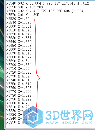

ug10.0等高轮廓加工断断续续 ,一平面如图所示出现好多数值,ug4.0就没事,求高手指点指点
等高铣
等高铣
程序
程序

发表于 2016-5-12 10:49:46 | 只看该作者
换个后处理试试
Rank: 7Rank: 7Rank: 7
892
发表于 2016-5-12 10:51:13 | 只看该作者
找个能圆弧输出 带R的不要IJK的换上试试                输出类型也选择圆弧输出
320
4340
发表于 2016-5-12 11:44:51 | 只看该作者
这个是你后处理有问题,跟刀路没关系
