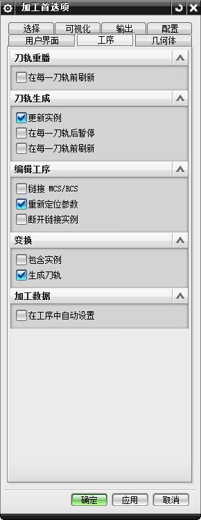

  几个月前我曾经问过好多老师朋友,网上几个大教育机构我也都去了,其中有一家机构很无语他说好弄,但是就不告诉我,非要我去买课程。我呵呵之后跟他拜拜。回到正题!最后还是没人知道怎么解决。(其实这个真的好简单,只是没想到而已)
  当我们更改刀路里的一个参数,比如切削深度,显示出来的刀路本应该随着参数变化而变化。用过10.0的朋友估计有遇到过吧我一说你就懂的!
每次更改玩参数后显示出来的不仅老的刀路还是能看到,新的刀路也在。虽然可以刷新一下重播刀路就可以了,但是这个方法也太郁闷了。
看图设置就没问题了,今天同事装了一个新软件刚好就是这种问题,乘着这个机会分享一下给大家!!!谢谢

你是说的变换刀具轨迹,用实例的时候,更改一个,其他不会跟着一起变吧,一般默认下图都会打钩的,如果你是单个工序的,更改切削层深度后,刀路肯定要重新计算的

标题可能被管理员改了吧,我主要说明的是刀路刷新的问题!这个都是实际工作中慢慢修改来的,不会出问题的,而且我帮别人也都改过,事实证明非常好用!
