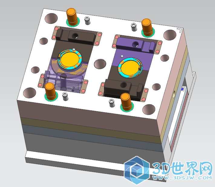

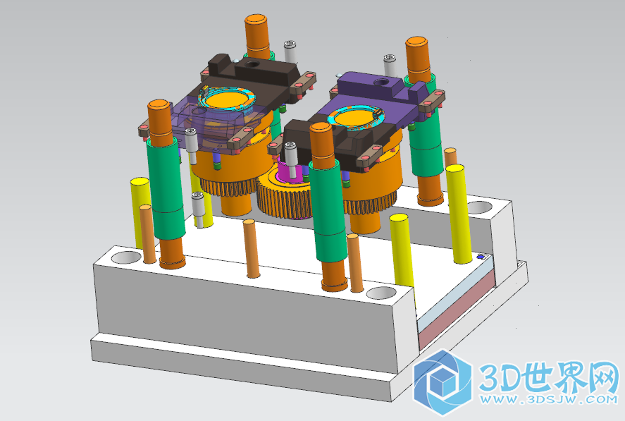

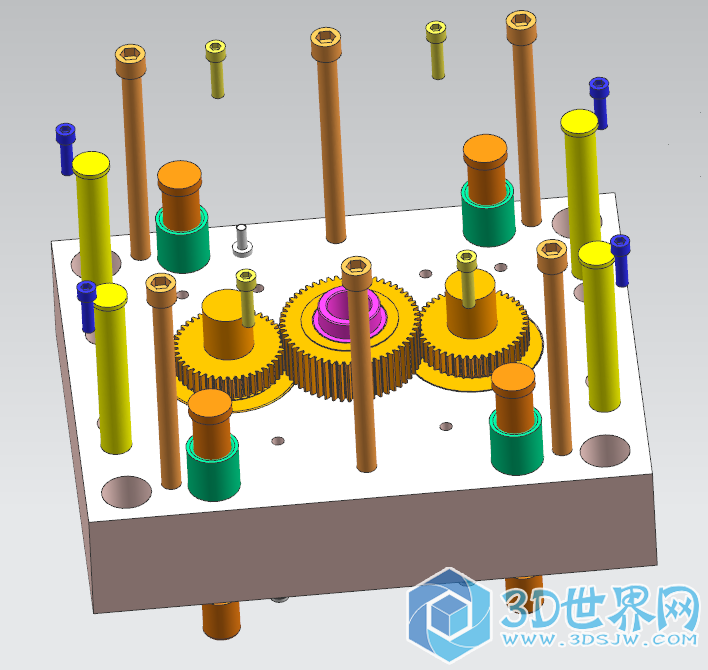

产品为1*2  水壶盖.
此绞牙模具为蜗杆(来复线)形式传动
后模为3块板装配
齿轮比为1:1.2
芯子整条是在香港用五轴加工回来的,大陆这边加工牙时收尾效果不好
相比于这种用牙套的,我见长三角一般都是做底部为铜牙套,我这套为钢材牙套,
牙套和芯子 必须要氮化或热处理,不然,基本都是烧。
之前有分享一套齿条的。现在分享一套蜗杆(来复线)的。本厂绞牙模一般不选择做油马达,定位不好处理,因本人经验甚少,特向论坛的各位大神请教。如何解决油马达绞牙定位问题。一起交流下。非常感谢
