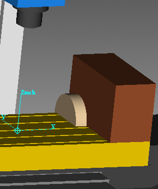

A轴旋转时中心就跑偏了   是那的问题

只能给说基准问题,模型建立的时候的位置没有正确设置,自己好好检查

 楼主| 发表于 2016-3-22 08:43:32 | 只看该作者
基准远点怎么移动

发表于 2016-3-22 18:40:35 | 只看该作者
全力 发表于 2016-3-22 08:43
基准远点怎么移动
无言以对,基准是无法移动的,

是因为A轴的坐标和机床X轴坐标不重合,调整一下机床坐标系
