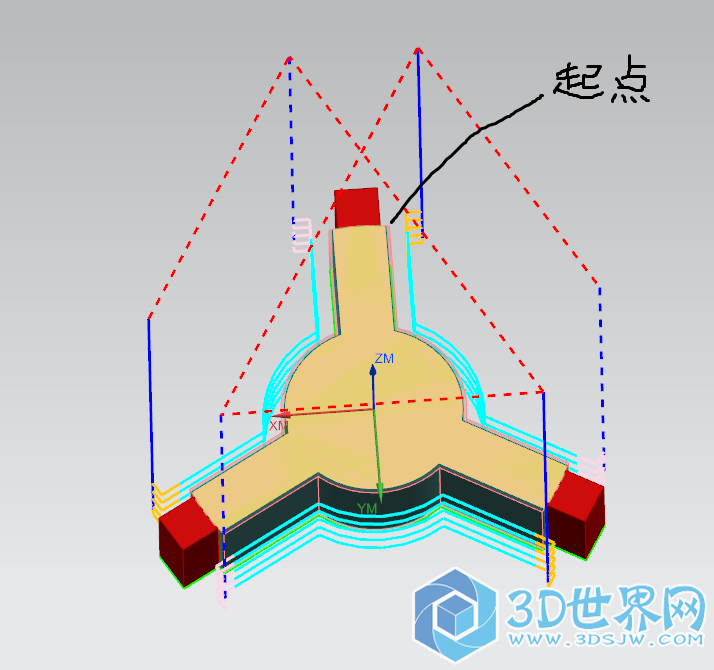

各位大侠,本人自学初学者,在实际中遇到这个问题:
图中红色为装夹的卡盘示意,我要走图中的刀路,起点我定在了图中标示处。
请问我在加工设备的时候应该怎么样做才能保证在加工的时候不会碰到红色部分。
我做的文件也上传上来,希望大侠们指导一下。 229弹簧座.prt (298.5 KB, 下载次数: 7)

发表于 2016-2-23 22:49:46 | 只看该作者
卡盘找正了就行了   就是做检查体方法是没问题的

发表于 2016-2-23 22:52:11 | 只看该作者
走2D刀路的话,选红色部分顶面为检查边界,走曲面刀路的话,把红色部分设置为检查体。

发表于 2016-2-24 09:33:04 | 只看该作者
只要装夹和模型一致,把卡盘设为检查体就没事啦,你可以试试,
