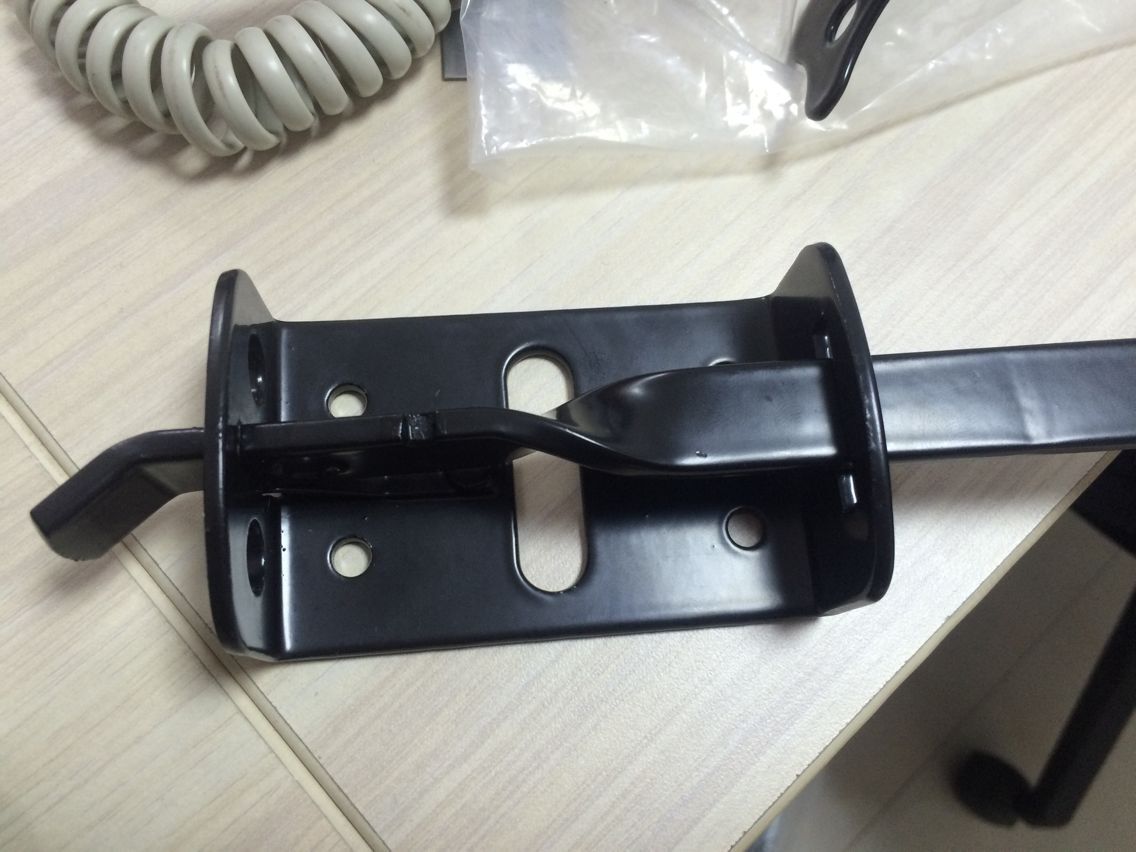

高手帮我讲解下中间那段怎么画,新手不懂

扫掠是最快的方法了,方向选择角度规律三次

先画两个实体。然后中间用桥接曲面

可以用扫掠哦

我弄了桥接曲面,如何把它变成一个实体

用缝合就可以了。把它变成一个封闭的面,不要有开口
