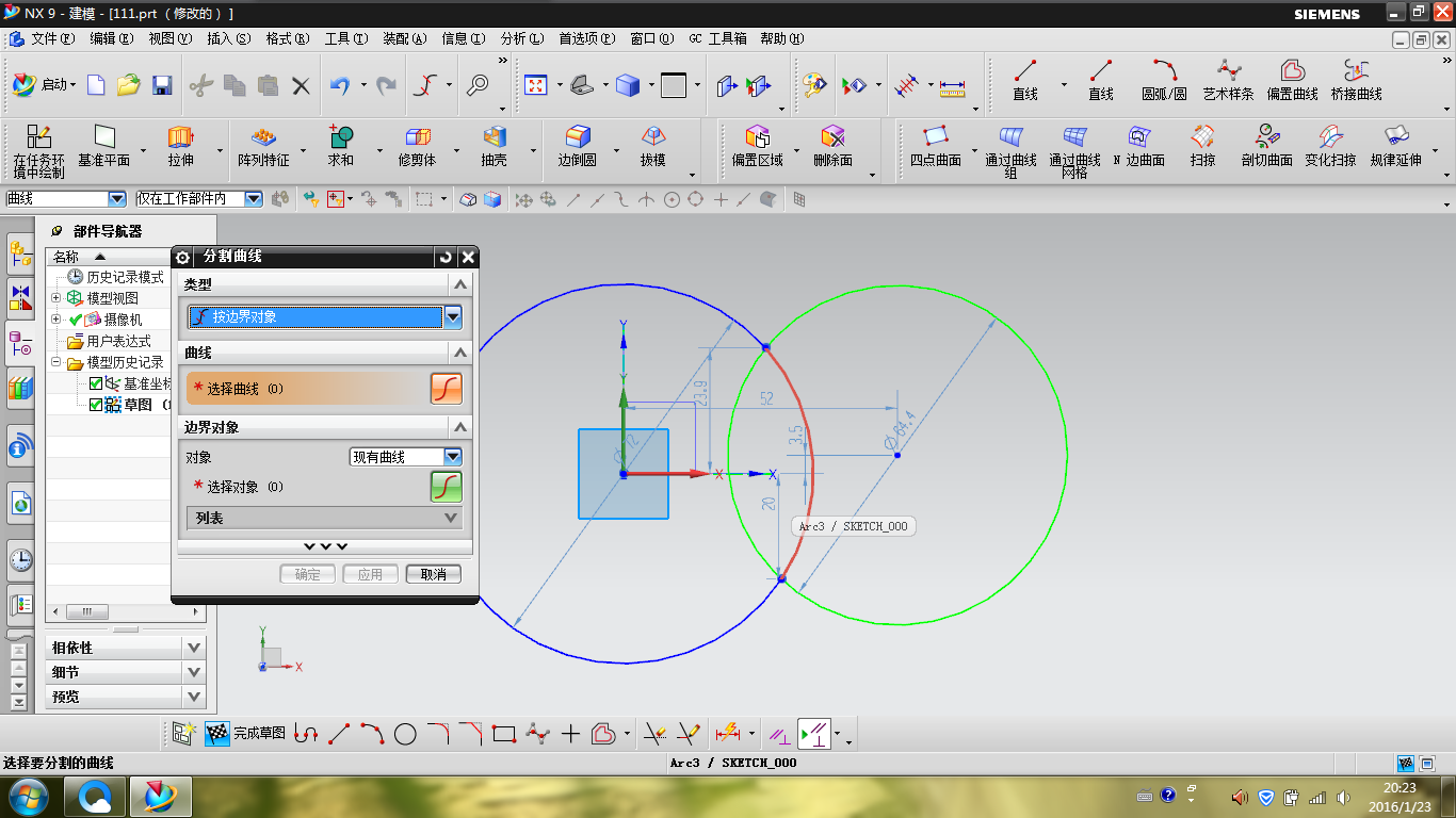

[求助] UG分割曲线时交点选择错误

您在选交点的时候不会出现那个警告么,是不是版本的问题啊,就是它没法判断交点是哪个的问题

 楼主| 发表于 2016-1-23 23:35:37 | 只看该作者
我刚试了一下,如果是用曲线分割曲线的话就不会出现警告,但是用投影点分割曲线的话在选择交点时就会产生警告

 楼主| 发表于 2016-1-23 23:38:54 | 只看该作者
我是初学的,所以教程上是按投影点分割曲线的,我就按着来了,没有尝试其他的分割方式,试了以后发现这种情况下还是用曲线分割曲线比较好用,非常感谢您的回复!
