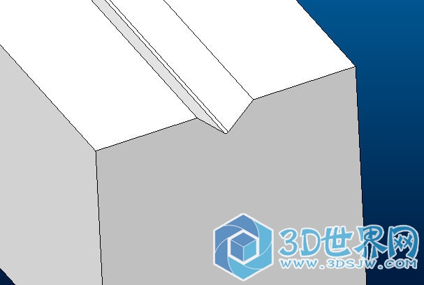

R0.03的通槽,公差是正负0.02mm,急求助

用V型铁或者做工装或者用4轴,摆斜度加工最好,不想摆也可以,正常加工,然后成型刀精铣
