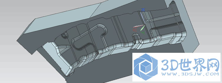

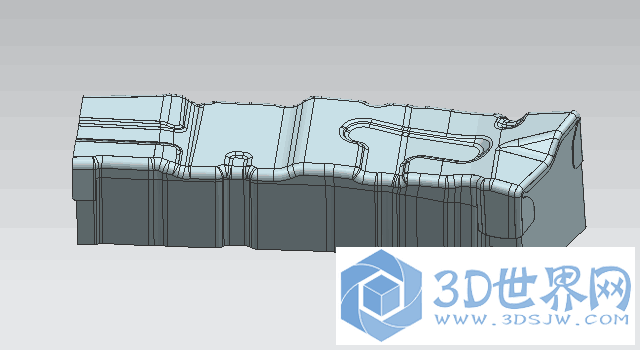

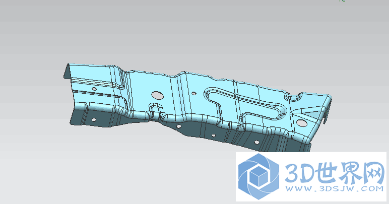

求大神们指导一下,这个模具怎么画!求教程,视频!谢谢!

一般用分模工具 求差就出来了

笨办法使用(注塑模向导),手工就是砍,去搜一下视频,多做几遍就会了。

     这是冲压模,专业的事,就交给专业的人去做好了!一般学模具专业的,这个可以轻松搞定!

一般用分模工具 求差就出来了

UG里面有分模工具?

我晕,注塑模向导,老师没说吗?点开始-下拉菜单,里面有

老是就没教,就教了一般的三维
