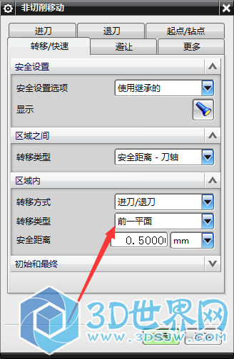

   铝板上刻字,用轮廓区域加工,但是那个抬刀都是抬到安全高度,怎么设置让它不要都抬到安全高度。

非切削移动里面设置前一平面就好了,希望可以帮到你

有时候如果按照楼上兄弟操作了,还抬刀,那就把区域之间里参数改成 前一平面 距离10    淘宝店铺《CAM超市》专卖绝招的罗工
