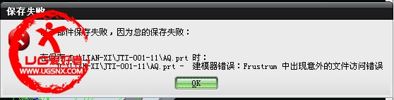

[求助] 一个保存(另存)文件出现的错误提示
54
4062
发表于 2012-12-24 14:59:51 | 只看该作者 |只看大图 回帖奖励 |倒序浏览 |阅读模式
我保存(另存)文件时出现的这个错误提示,8.0版

这个好像是软件的问题,我个人觉着应该是你软件有问题啦,这个文件好像只有导出了,把参数去掉啦

楼上版主正解,你撤销几步再看一下,如果发现不能撤销,那么在部件导航器中手工删除你最近的几部。再保存试试。

啥也不说了,楼主就是给力!
