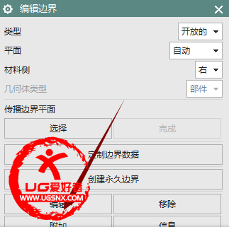

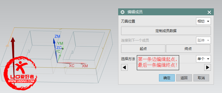

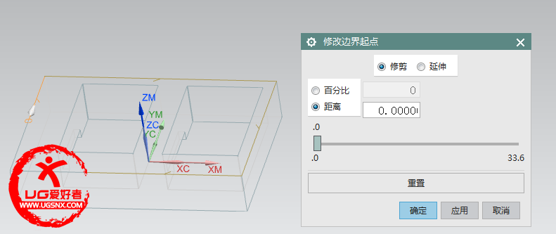

发表于 2018-3-16 20:57:02 | 只看该作者
︶ㄣ随风随行 发表于 2015-4-21 16:30
难道不能像Mastercam这样直接调整吗?
可以那样,平面铣边界选再进好之后再进,部件边界里面有个编辑,进去就可以修改进刀和退刀的起始点位置了
