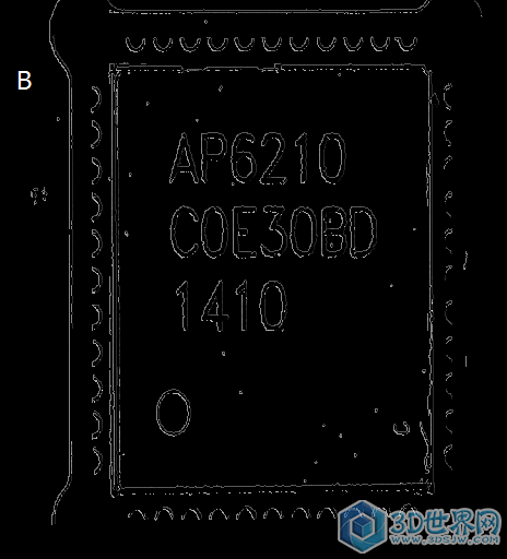

Canny算子是一阶算子,canny算子检测边缘的方法是寻找图像梯度的局部极大值,盖房大师使用两个阈值来分别检测强边缘和弱边缘,不易受噪声干扰,能检测真正的弱边缘。
Canny算子比roberts算子、sobel算子和prewitt算子的去噪能力都强,但也容易平滑掉边缘信息。

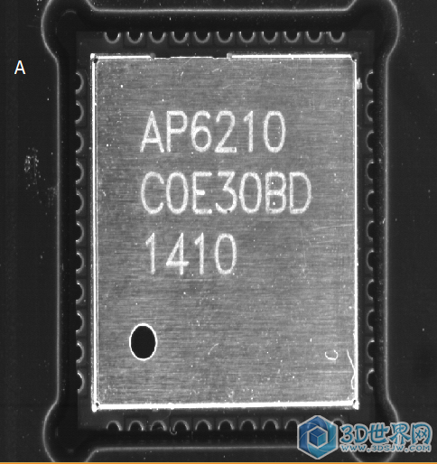

                                                            原始图像                                                             canny算子处理效果

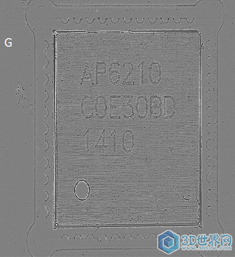

                                                                        LOG算法                                                       Sobel算子
Prewitt算子                       Roberts算子
通过比较可发现:
    Roberts算子简单直观,拉普拉斯算子只能获取边缘位置信息,不能检测边缘方向两种算子定位精度高,但受噪声影响大;
    Sobel算子和prewitt算子具有平滑作用,能滤除一定噪声去掉部分伪边缘,但同时也平滑了真正的边缘;
    Sobel算子、prewitt算子检测斜向阶跃边缘效果好,roberts算子检测水平和垂直边缘效果好。
