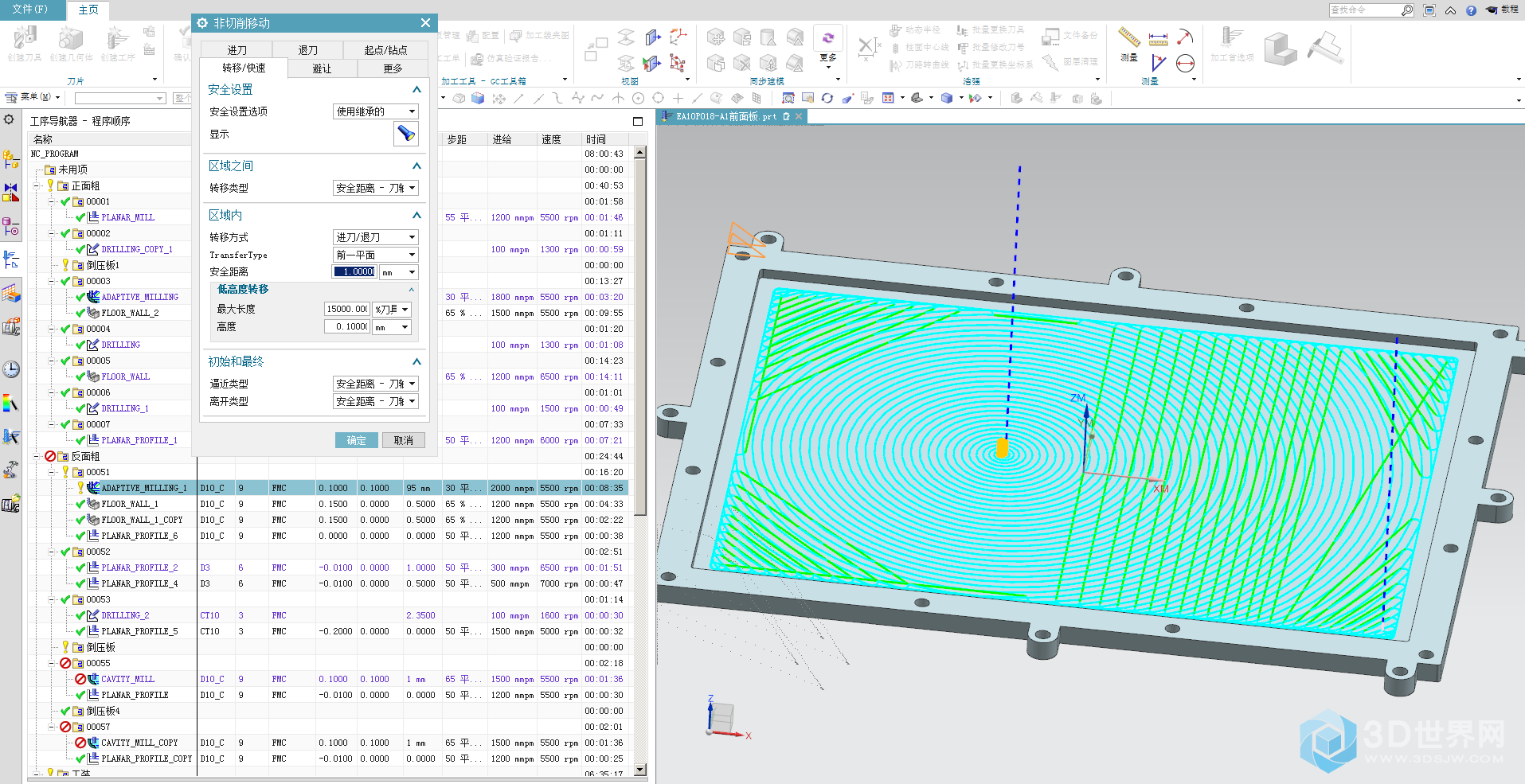

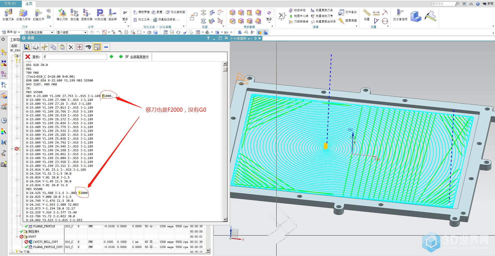

工件已经加工好了,转移是用前一平面做的。在优化的时候把低高度转移打开,刀路整洁很多,但是移刀是按G01的速度,效率比较低,大神们,怎么让低高度转移的移刀速度变成G00?

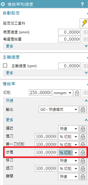

发表于 2019-12-29 17:11:47 | 只看该作者
調整這裡的進給率試試。調成10000 mmpm 應該滿快的了
谢谢,这样已经能满足加工效率要求了

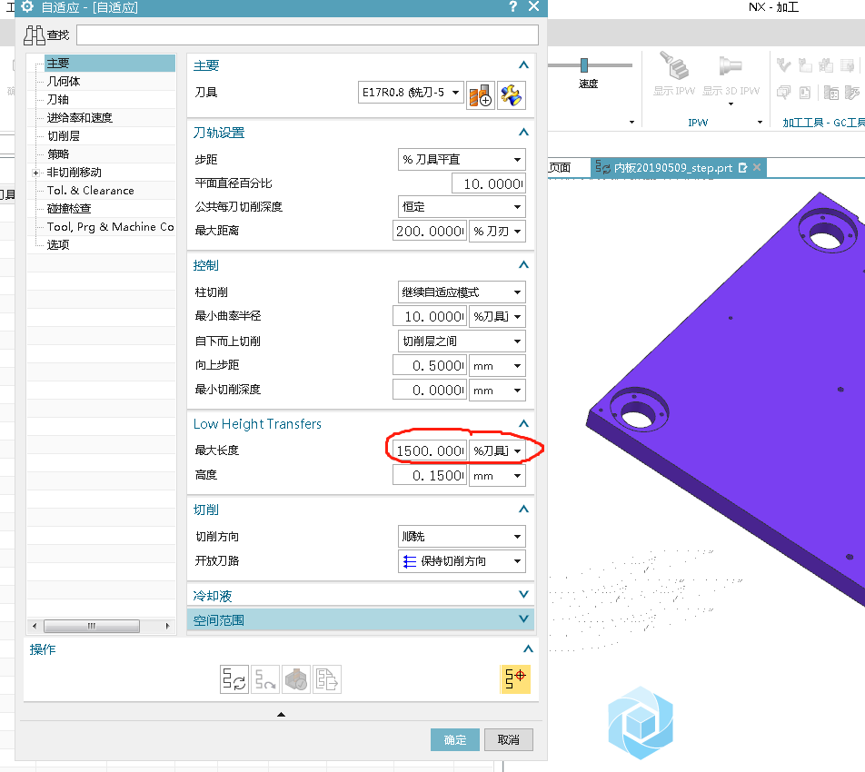

发表于 2020-11-16 17:23:27 | 只看该作者
老灬虎 发表于 2020-1-3 09:43
谢谢,这样已经能满足加工效率要求了
最大距离改小
