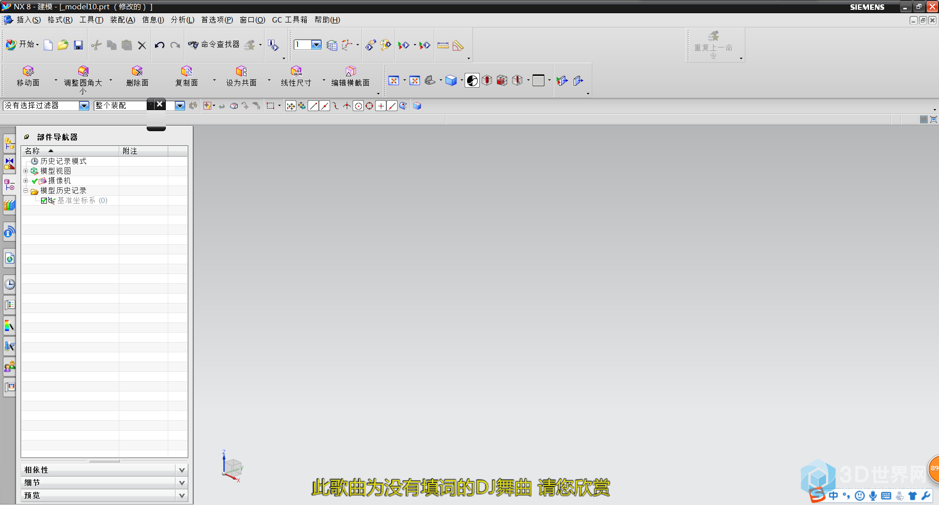

G8.0的工具栏被我设置的好乱,怎么重置啊。。。

发表于 2018-1-4 21:36:45 | 只看该作者
左下方有两个小人的图标,点开,此图标是角色功能,然后在里面点系统默认的,选择一个角色右键应用即可,后期最好自己建一个角色

发表于 2018-1-4 21:31:34 | 只看该作者
打开UG后,在左纵向条有个角色,选一个标准(推荐)的
