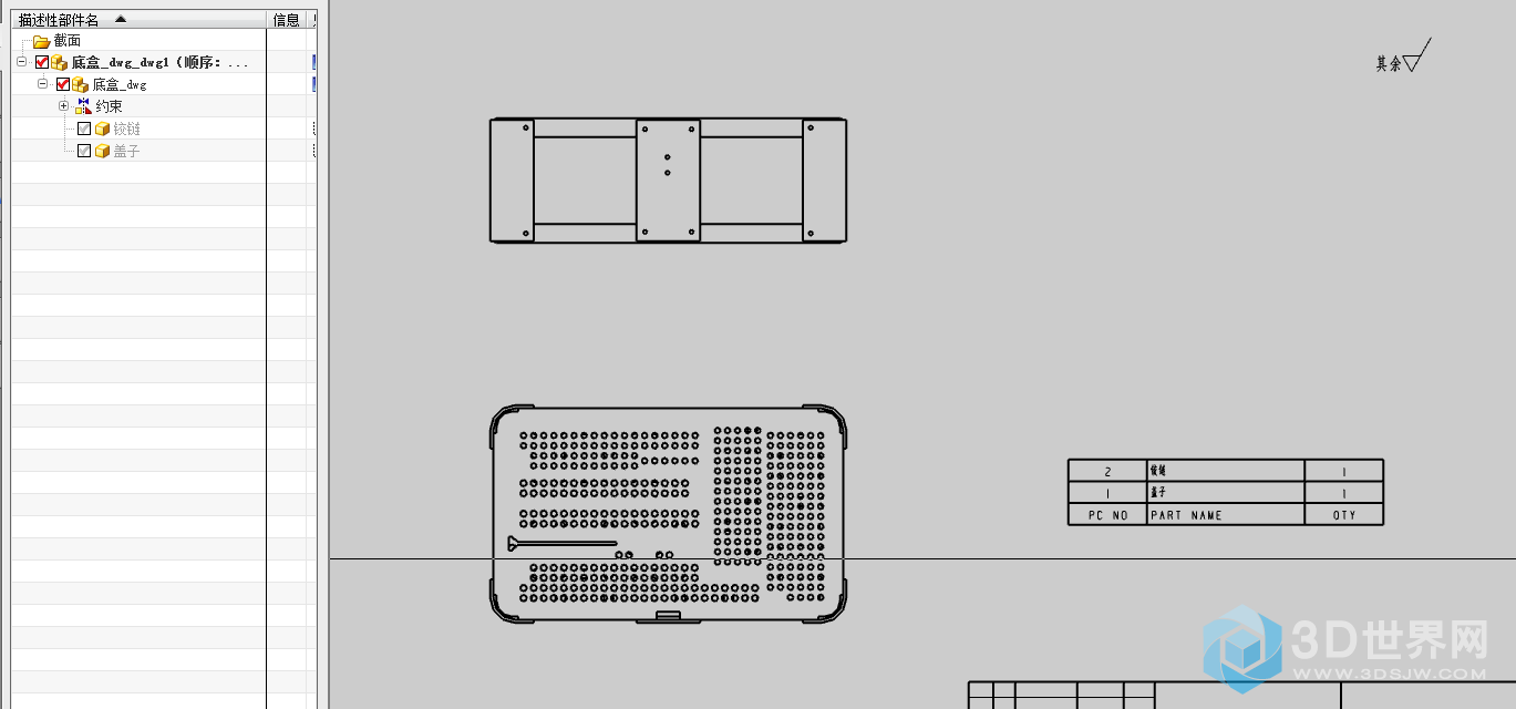

新建图纸,投影视图后,一个文件里面的所有体都投影出来了,我想只单独显示一个怎么解决,哪位大哥帮我解决下

shswst 发表于 2017-8-8 14:54
谢谢  知道怎么做了    用视图创建向导这个方法怎么就不行   能不能解决的
完全可以在视图创建向导里解决,视图创建向导中选中你要添加的部件,其他的不会显示

1,把你不想显示的体单独设置一个图层,然后工程图中把那个图层设置为不可见。2,直接在建模中把不想显示的体全部隐藏咯就是。

在更新一下视图就可以了,注意看导航器哪里,

建模里不隐藏,直接在工程图里也可以隐藏不要的部件
