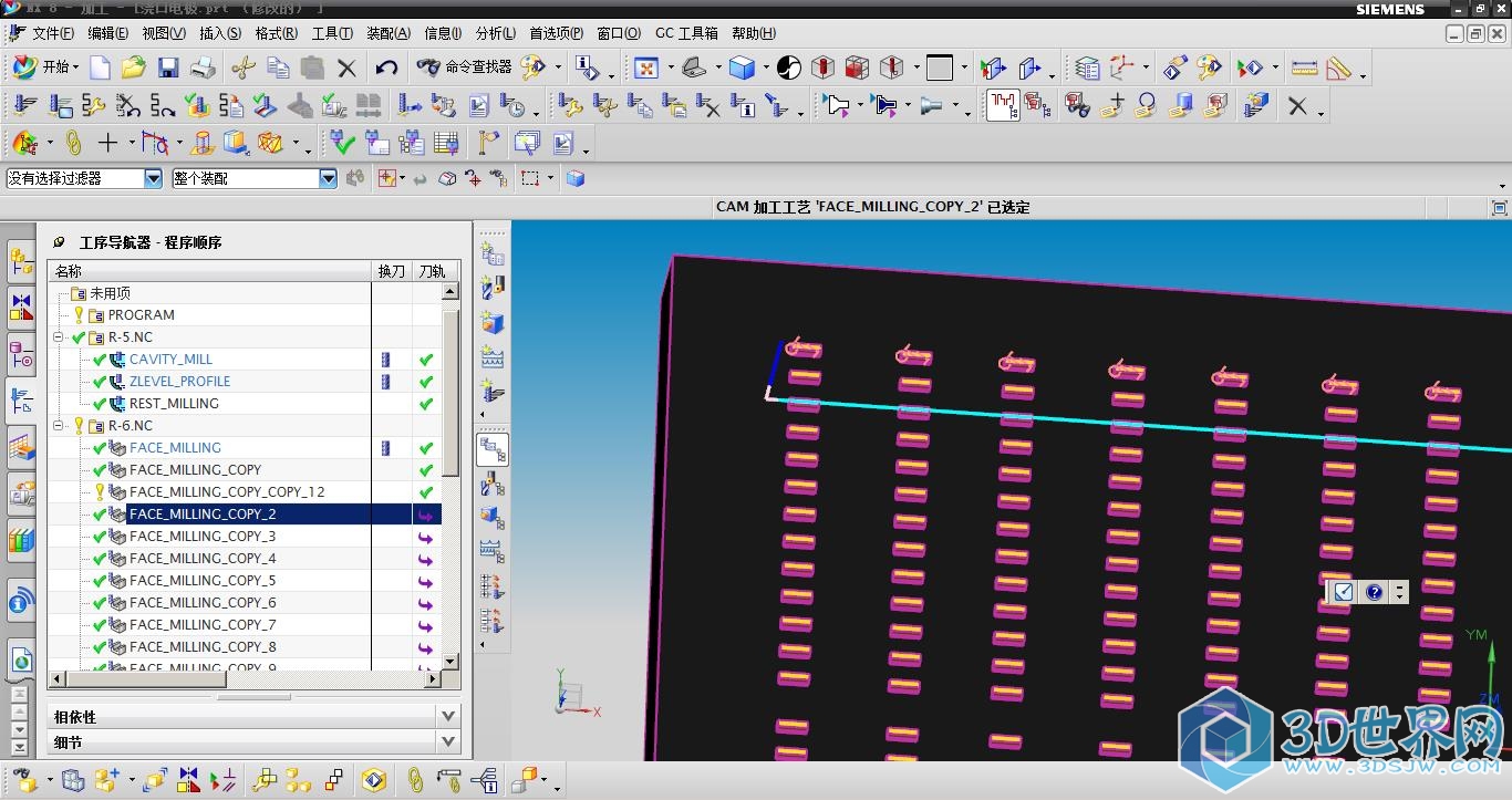

      今天看了厂里之前人家遍的一个电极程序,有点疑惑,如下图所示,需要光平面,不过这个人遍的程序不是一次性选中所有的平面,而是第一次只光第一行,然后把第一行的刀轨复制,就有了后面的其他刀轨,我的问题是,加工第一排的时候,指定面边界是第一排的平面,这个我能明白,如图 第一排的平面上面有边界指示符,我再看第三排刀轨,显示的是复制前面的刀轨,但是这里指定的面边界不是第三排的平面,刀轨在第三排上,面还是第一排的平面,如图 为什么会出现这样的情况呢,也没找到是通过设置什么参数实现的,希望有知道的大神帮我解惑,不胜感激。

名扬四海 发表于 2017-4-14 18:09
关键问题是不知道他怎么个阵法啊!
右键。对象。变换
参与人数 1G币 +5 收起 理由
名扬四海* + 5 这个回答对我有用,赞一个!
回复 支持 1 反对 0

发表于 2017-4-14 18:02:49 | 只看该作者
类似建模时候的阵列。

 楼主| 发表于 2017-4-14 18:09:13 | 只看该作者
半夜上茅房 发表于 2017-4-14 18:02
类似建模时候的阵列。
关键问题是不知道他怎么个阵法啊!

 楼主| 发表于 2017-4-14 18:52:14 | 只看该作者
谢谢你,原来是这样生成的刀路,难怪在参数里面找了半天没找到是什么原因。
