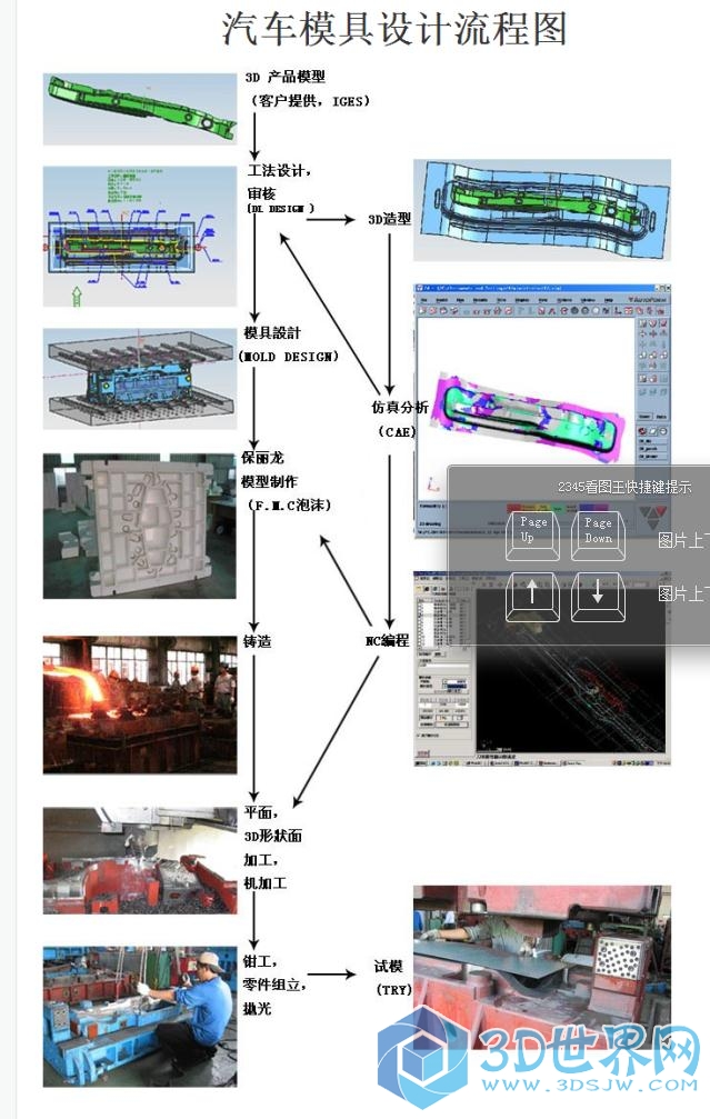

想问一下各位前辈,学习UG设计汽车覆盖件冲压模具的话主要要学习UG的哪几个部分?从哪一部分开始学习?

发表于 2015-10-29 08:46:21 | 只看该作者
这是设计流程,从修改模型--分模--2D排位--全3D--报料--加工--试模
