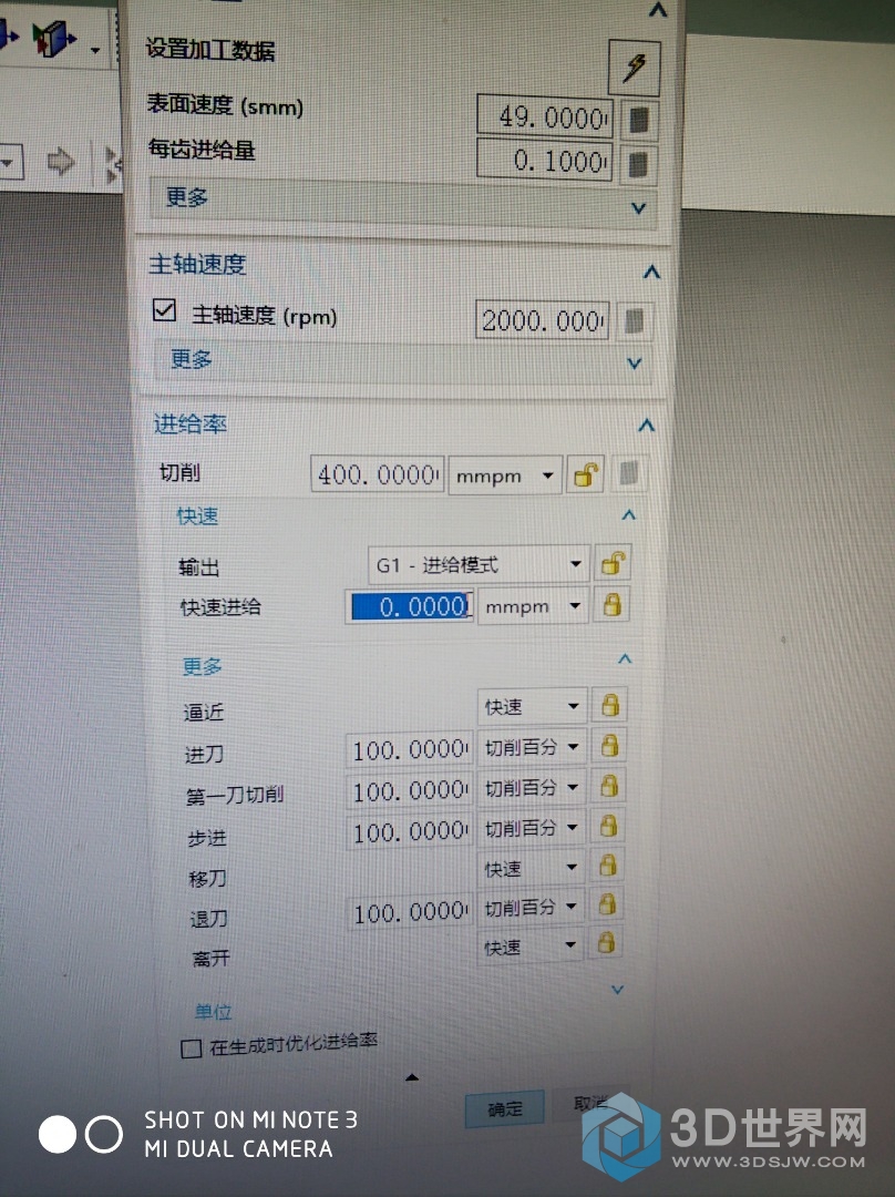

问题:当我们加工出来工件撞角了,先是软件里把刀放在刀路上看,那个移刀位置碰不到工件,再是模拟也没有看见撞,又是过切检查又不过切,然后再用熊族或者其他传输软件看后处理出来的程式,看抬刀与移刀都对的,但为什么会撞?
       答:移刀速度不能太快!需要低于当前机器最高移刀速度才行,最好控制在8000以内最好!

简单的讲移刀是要走G01,不能走G00,(G01是按你程式坐标走,G00它是走你机台的快速移动,不过切才怪.)至于能给到多少就要看你的后处理能处理出来多少,一搬的后处理只有在10000以内处理出来才进G01,想要再快就自已改一下后处理吧.

程序没问题。主要原因是机床参数XY轴速度不同步。给一个移刀数值,强制同步就没问题了

这是,走刀太快了,主要是系统不支持精确位置精度造成的,比如说走拐角时同样走刀速度支持的机床走出的是角,不支持的机床走出来的圆角

就一个快速移动轴优先的问题。

请问大神,您说的这里G1数值应该给多少啊,

这要看你的后处理设了多少,很多后处理你设10000是处理不出来的,反而没有G01,这种就只能设9999不超10000就有了,后处理打开的大就可以设的大,具体你后处理出来试试就知道了
