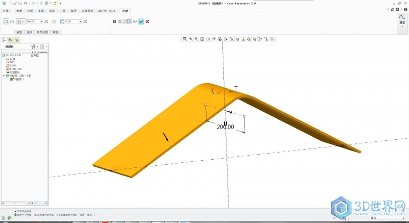

2.3 拉伸壁特征

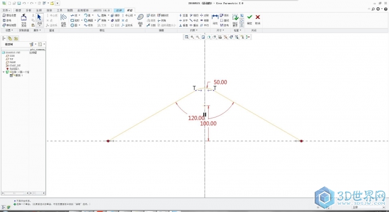

      拉伸壁是草绘壁的侧截面,并使其拉伸出一定长度。它可以是第一壁(设计中的第一个壁),也可以是从属于主要壁的后续壁。
可使用“拉伸”工具创建以下特征:
•  分离的拉伸壁
•  钣金件切口,这些切口从钣金件壁移除实体材料,并垂直于驱动曲面、偏移曲面或者同时垂直于二者
•  实体切口,这些切口从钣金件壁移除实体材料,并垂直于草绘平面
•  面组
•  曲面修剪
      先上两个图看看什么是拉伸壁。

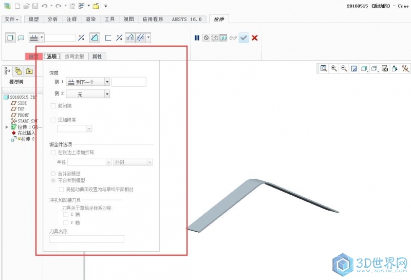

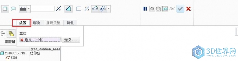

     a•  “放置”(Placement) – 在收集器中显示选定截面。单击“定义”(Define) 可草绘新截面。单击“编辑”(Edit) 可更改现有截面,放置就是普通的放置,就是找那个草绘面。
     b•  选项 (Options) - 显示下列选项
○   深度 (Depth) – 显示“侧 1”(Side 1) 和“侧 2”(Side 2) 的深度选项,具体如下:
    ◆   对称 (Symmetric) - 在草绘平面两侧的每一方向上按指定深度值的一半拉伸截面。
    ◆   到选定项 (To Selected) - 在指定参考的第一方向上将截面拉伸到实体几何的选定点、曲线、平面或曲面。
    ◆   盲孔 (Blind) - 自草绘平面以指定值拉伸截面。
○   下列附加深度选项仅适用于第二个分离的拉伸壁:
    ◆   穿过所有 (Through All) - 在第一方向上拉伸截面与所有曲面相交。
    ◆   到下一个 (To Next) - 在第一方向上将截面拉伸至下一个曲面。
    ◆   穿至 (Through Until) - 在第一方向上拉伸截面与选定曲面相交。
○   封闭端 (Capped ends) – 仅适用于面组。在两侧封闭面组。
○   “添加锥度”(Add taper) - 使拉伸壁或曲面成锥形。
○   “钣金件选项”(Sheetmetal options) - 适用于分离的拉伸壁。选项如下:
    ◆   “在锐边上添加折弯”(Add bends on sharp edges) - 对锐边进行倒圆角。设置半径值和半径的标注形式。
    ◆   “将驱动曲面设置为与草绘平面相对”(Set driving surface opposite sketch plane) – 使钣金件壁的驱动曲面反向。当壁不是第一壁时使用此选项。
    ◆   “合并到模型”(Merge to model) - 将壁几何合并到设计中的现有壁。“保留合并边”(Keep merged edges) - 不将壁边与现有壁边进行合并。
