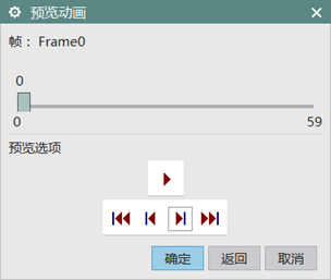

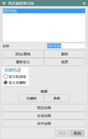

点击【菜单】-【视图】-【可视化】-【创建动画】,打开参数动画的对话框,
进入参数动画对话框,删掉列表栏里的默认default,将系统默认的点选项切换到定义关键帧,在名称里面输入本次制作动画的名称:四杆机构,点击添加/复制按钮,列表栏显示出刚刚创建的基于关键帧的参数动画名称如图所示。

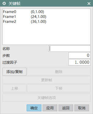

点击关键帧按钮,进入到关键帧设置对话框,参数动画默认需要一个计数为零的关键帧,默认名称Frame0,点击关键帧名称可进入编辑模式,更改后需要点击更新帧确认。第一关键帧步数不可更改,如果更改其步数为非0的整数,会弹出图示警告框。
这里我们创建两个关键帧frame1和frame2,并解释一下动画播放期间这三个关键帧的关系,名称栏输入frame1,步数输入24,过渡因子默认,点击添加/复制,将frame1关键帧添加到列表栏中,同理创建关键帧frame2,创建后如图所示。

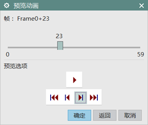

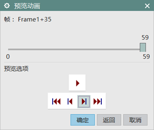

动画播放期间,动画从起始帧Frame0开始,累加到Frame0+23,然后再从关键帧Frame1开始。累加到Frame1+35,FrameNumber的值从0~59,整个动画的总帧数为60(0~59)帧,累加过程如下图所示。

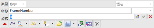

完成关键帧的设定后,接下来我们需要创建如图示FrameNumber表达式,并将FrameNumber这个参入引入模型机构尺寸的定义中。
本案例我们用之前的四杆机构,通过改变每一帧四杆机构AB杆的初始定义角度来建立参数动画,所以我们需要将FrameNumber这个参数变量引入到曲柄的角度定义中,这里我们让曲柄转两圈,则每一帧,曲柄的角度增量为720/60=12°,曲柄AB的初始角度的定义应该为120+FrameNumber*12。
在参数动画中,FrameNumber的起始值为0,需要特别注意尽量避免出现零尺寸的定义,以此四杆机构为例,如果动画播放期间某一帧曲柄的角度值更新到0(180和360类同),则下一帧在更新角度值的时候存在一个不确定性的方向问题,有可能造成出错,为避免出现这种情况发生,我们可以在原先初始值基础上加一个微小的值避免0尺寸的出现,此处曲柄AB的初始角度可以改为120+FrameNumber*12+0.01。
完成四杆机构曲柄角度的定义后,我们再次打开参数动画对话框,就可以进行参数动画的预览了,在点击预览动画按钮之前,还有一个关键的操作,否则是看不到动画效果的,点击关键帧后面的参数,将更新表达式勾选上,然后在返回到参数对话框,点击预览动画按钮,弹出预览动画操作界面,点击播放按钮即可观看到四杆机构的动画效果。
